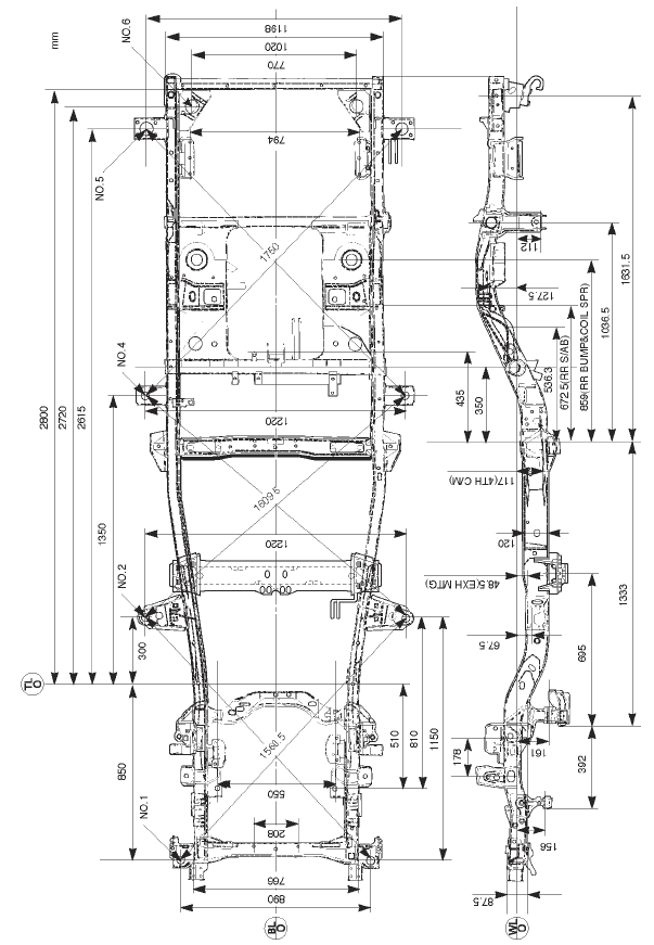

Ta rama (Frontera '99) wygląda zupełnie inaczej niż Trooper '92-98. Ze starszą serią na pewno będzie mniej różnic. Poniżej rysunek techniczny ramy dla rocznika '98-99 (w moim wygląda podobnie).

Według tego:
Druga Generacja (1992–2002)
Trooper drugiej generacji to zupełnie na nowo zaprojektowany samochód. Przedstawiony w 1991 roku w Japonii był wyraźnie większy, mocniejszy i dużo bardziej luksusowy od swojego poprzednika. Przednie zawieszenie było zbudowane podobnie jak w poprzedniej wersji pierwszej generacji, w tylnym zaś wykorzystano cztery drążki wzdłużne wraz z drążkiem Panharda i sprężynami śrubowymi. W Trooperze drugiej generacji pojawiła się możliwość przewożenia łącznie 7 osób za sprawą dodatkowego rzędu siedzeń. Było to jednak możliwe tyko w wersji długiej.
jakieś znaczące zmiany są w montażu tylnego mostu...teraz tylko pytanie czy jest to do " przejścia" w przy domowym warsztaciku?

A nie zauważyliście że porównujecie ramę od Frontery 2000 z ramą od Montereya z lat 92-98 zamiast z Trooperem 88-92?
Re: Trooper 90r- rama i problemy z nią związane
Postprzez gumirek » 12 lip 2010, 22:29
Tak, zauważyliśmy ;) Moje informacje podałem po to, aby odrzucić wersję z Fronterą, natomiast spróbować dopasowania ramy od rocznika '92-98, która występuje w lepszym stanie i jest łatwiej dostępna.
gumirek
Posty: 409
Postprzez Nahen/thor_ » 13 lip 2010, 00:59
Ciężko takie dopasowywanie widze choćby z powodu różńcy w masie a co za tym idzie zawieszenia jego mocowania jak i parametrów. Ale mogę się mylić ;)
