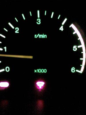

Jeśli ktoś posiada proszę o opis kontrolek na desce rozdzielczej do monterey 3,1.najbardziej te co świecą na czerwono.Pozdrawiam
zdjęcie kontrolki której opis mnie interesuje

Postprzez BUNNY_PL » 29 lis 2011, 23:45
To pierwsze " T-BELT " Kontrolka wymiany rozrządu. Włącza się co 100 tys km od ostatniego skasowania. Albo ktoś nie skasował przy wymianie rozrządu albo juz dawno powinieneś go wymienić :shock:
2 kontrolka to woda odseparowana od ropy w filtrze paliwa. Na dole filtra paliwa jest taki zaworek z rurką. Odkręć zaworek i spuść wodę aż zacznie lecieć ropa. Najlepiej wymienić filtr..

Postprzez seb_81 » 01 gru 2011, 14:52
wymieniony filtr - lampka zgasła .Dziękuję za pomoc
