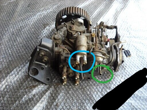

Czy ktoś mi powie, gdzie lub do czego powinien być podłączony ten króciec podciśnienia wychodzący z pompy wtryskowej ?
Pytanie nr. 2, w którym miejscu powinienem połączyć przewody gumowe z przyśpieszacza zapłonu do układu chłodzenia.
U mnie nie jest to nigdzie podłączone, a nawet nie ma przewodów. :|

Po tym linkiem masz manual dla silników 4jg2 od 1994
Edit:
Nowy link z PDFem, bo poprzedni nie chciał działać
https://megawrzuta.pl/download/355a70a3 ... 8e25d.html
To jest diagram vacum

Cały ten "vacuum" jeśli masz manualne sprzęgiełka - najlepiej wyrzucić. Egr należy oczywiście zablokować.

To podciśnienie na pompie zwiększa trochę obroty po włączeniu dogrzewania silnika, ale nigdy jeszcze nie widziałem żeby to dogrzewanie działało. Ja mam plan wykorzystać do do podnoszenia, a właściwie utrzymania, obrotów po włączeniu klimatyzacji. Tak jak Hinek pisze, w nowszych modelach całe te podciśnienia na cienkich wężykach potrzebne są tylko do przełączania napędu przedniego. Najważniejsze, żeby nie zostawić nie podłączonych/zaślepionych wężyków, bo szkoda podciśnienia potrzebnego do wspomaganie hamulców.
A na tym zdjęciu może zobaczysz jak podłączyć wodę:
Na pierwszym planie są króćce zawinięte w folię - do nich są podłączone rurki nagrzewnicy, które idą po grodzi. Jak klikniesz w zdjęcie to się powiększy.

Wystarczy zdjąć rurkę podciśnienia i zawór nie będzie dopuszczał spalin. Rurkę zaślepić i nie ma EGR. Bez sensu zabiegi z zaślepianiem. I łatwo przywrócić stan fabryczny.

Przypominam, że auto ma spełniać normy które obowiązywały gdy było wyprodukowane a nie obecne. Nie ma żadnego problemu ze sprawnym 4jg2. Na skp mogą w dieslu sprawdzić tylko zadymienie spalin - to i proszę bardzo. U mnie pompa nie była podkręcana i dym nie występuje :D Tego czy EGR jest zaślepiony nie sprawdzi nikt żadnym testem, zresztą komu by się chciało? Zaślepić warto - bo zawór może być nieszczelny. Podciśnienie trzeba zostawić tylko do serva - resztę won, bo to tylko potencjalne źródło kłopotów.
