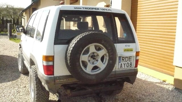

Postprzez seb_81 » 24 kwi 2012, 09:03
Lampy założone - ładnie się prezentują ,przeróbki trwały 4 godziny, trochę lutowania było
lampy w budzie

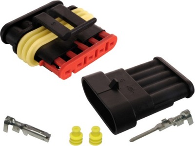

Mialem dzis dokladnie taka sama zagwostke. Zrobilem najprosciej jak sie dalo. Dalem takie zlacza:
