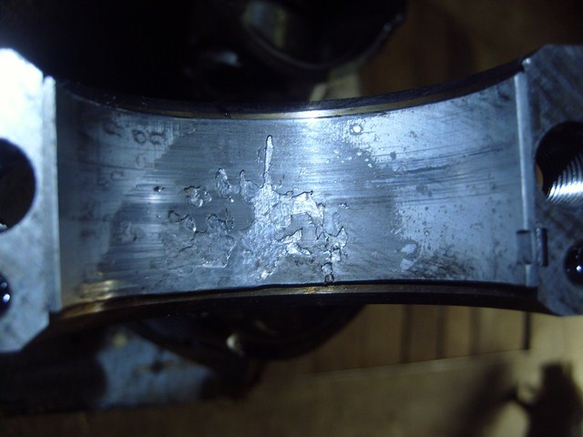

Postprzez piotrck » 16 lis 2016, 12:21

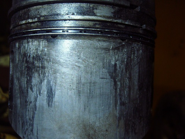

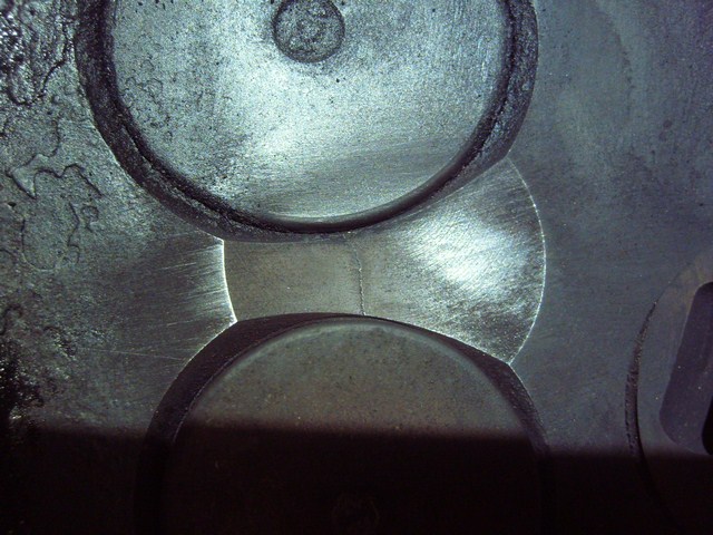

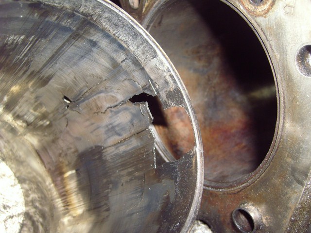

Pogoda nie do piaskowania ramy więc Miras rozebrał stary silnik
Wżery na panewkach , tuleja popękana, głowica to samo ................ale wrócił na kołach 800km
Jakieś sugestie dotyczące ................jak to się mogło stać
S7001016 (Kopiowanie).JPG (135 KiB) Przeglądane 14410 razy
S7001000 (Kopiowanie).JPG (125.3 KiB) Przeglądane 14410 razy
S7000985 (Kopiowanie).JPG (99.23 KiB) Przeglądane 14410 razy

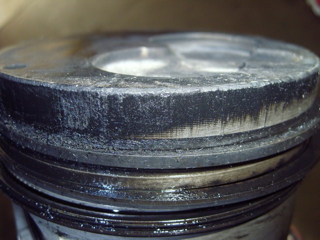

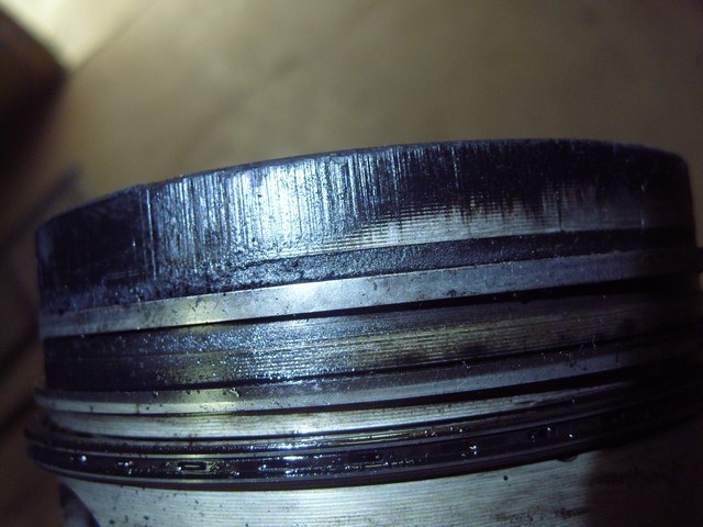

Postprzez piotrck » 16 lis 2016, 12:28
tłoki

Re: Monterey odrestaurowanie.
Postprzez freefly » 16 lis 2016, 13:51
Przegrzany.
Postprzez piotrck » 16 lis 2016, 15:10
freefly napisał(a):Przegrzany.
wskazówka temp zawsze w pozycji OK ..............nigdy nie było wiekszej temp

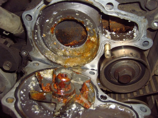

Postprzez piotrck » 16 lis 2016, 15:17
aczkolwiek jak by cukier skarmelizowany w układzie chłodzenia
Postprzez freefly » 16 lis 2016, 16:10
Przypomnij sobie, co było wlane do układu chłodzenia.
Postprzez piotrck » 16 lis 2016, 17:58
układ był czyszczony siakiś płynem a pózniej zalany jakimś mega zajebiaszczym płynem do -40 stopni
Postprzez freefly » 16 lis 2016, 19:18

Postprzez mcgiver » 16 lis 2016, 19:57
piotrck napisał(a):Pogoda nie do piaskowania ramy więc Miras rozebrał stary silnik
drugie zdjęcie , nie ogarniam co to za element :shock: , zniszczenia można skojarzyć ze spalaniem stukowym , ale czy to jest element komory spalnia? bo fotka niby wyrażna ale jakby wyrwana z kontekstu :roll:
Posty: 2630
Postprzez piotrck » 16 lis 2016, 20:15
to z dziurą to tuleja cylindra
