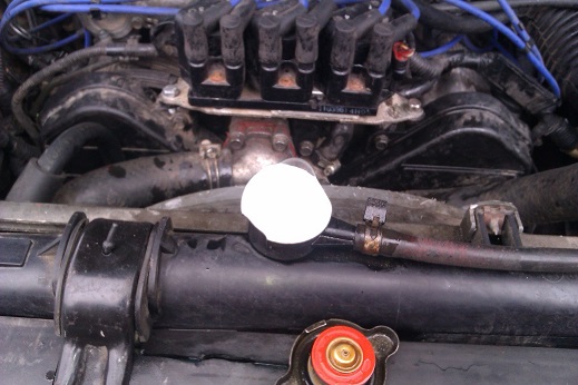

dziś rozebrałem przodek chciałem sprawdzić czy pasek na rozrządzie nie przeskoczył i wsio ok
punkty zgadzają się wszędzie ale doszłem do czegoś takiego odkręcajc korek na rozgrzanym silniku
pojawiło się takie coś piana w układzie chłodzenia wynika ze problem rozwikłany
padła uszczelka pod głowicą
wkuriło mnie to 4 tygodnie po remoncie i coś takiego wsio na spokojnie docieranie silnika a tu masz
padło

Re: problem z zapłonem na2 cylindry nie pali
Postprzez peterek66 » 11 maja 2013, 22:15
Ta... 8-)
Chuj nie uszczelka, albo chuj nie dokręcenie śrub głowicy :evil:

W mojej ocenie, jeżeli nie będzie śladów na głowicy lub bloku, to nie musisz, nie przegrzałeś jej wiec nie ma potrzeby. Kiedyś tak miałem w głowicy od BMW 6 cylindrów w rzędzie, miałem przeciek na uszczelce i wymieniłem bez szlifu. Był ciemny ślad w miejscu nieszczelności, po przetarciu papierem 600, nowa uszczelka i wszystko było git. Ale to musi ocenić mechanior. Powodzonka i daj znać jak poszło. :)2

Postprzez 8P8C » 12 maja 2013, 09:36
Trafiles na super mechaniora... U mnie UPG wytrzymala 4 miesiące... ale robilem to sam, poraz pierwszy w tym samochodzie..:):)
Faktem jest ze dokrecenie glowicy w 6VD1 to trudna sprawa... mamy aluminiowy blok i dosc niski moment dorecania... 64 NM
Przy drugim razie odczekalem sobie ok godzinki i poprawilem dokrecenie na 70 NM, a po przejechaniu 1000 km sprawdzilem dokrecenie:)
Jak na razie nie ma problemow...
Podejrzewam ze malo ktory mechanior bedzie chcial sprawdzac dokrecenie srub... zwlaszcza w tym silnku :):)
Nie wiem czy nie warto by sprawdzic glowicy na szczelnosc...
Wymieniales sruby glowicyc na nowe??
PZDR..

Postprzez szutam » 13 kwi 2014, 09:26
a tak wracając do tematu wziolem sie za wymianę uszczelki zdiolem pokrywę zaworów
zabrałem sie za odkręcanie walka rozrządu a tu niespodzianka wałek pękł na pól jedno buło wiadomo czemu nie palil na wszystkie cylindry
zdiolem głowicę dałem do sprawdzenia a tam mokro pękniecie cóż miałem drugi komplet głowic założyłem odpaliłem
auto odżyło teraz śmiga jak nówka
