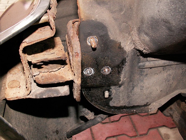

Szanowni Koledzy, po zdjęciu przedniego zderzaka rozsypały mi się w rękach boczne mocowania przedniego zderzaka. Posłużę się fotką Bunnego:
Chodzi zarówno o tą blachę która przykręcona jest bezpośrednio do zderzaka, jak i amortyzator gumowo-stalowy przymocowany do blachy nadwozia.
Może próbowaliście zdobyć te części, albo ktoś wymyślił lepszy patent na to mocowanie?

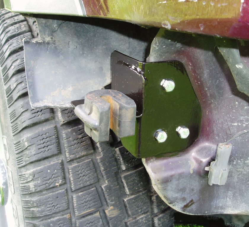

Dorobiłem tylko uchwyty boczne zderzaka w nadwoziu:
Blacha 2 mm idealnie się do tego celu nadaje. Nie zamieściłem zdjęć oryginałów, bo z nich zostały praktycznie tylko te gumy

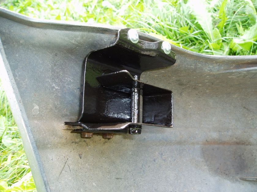

Uchwytów w zderzaku nie musiałem dorabiać, bo nadawały się te z nowego nabytku:
Normalne, że wszystkie śruby się pozrywały, dlatego rozwierciłem i dałem nowe z łbami. Gdybym dorabiał te uchwyty to z blach 1,5 mm
