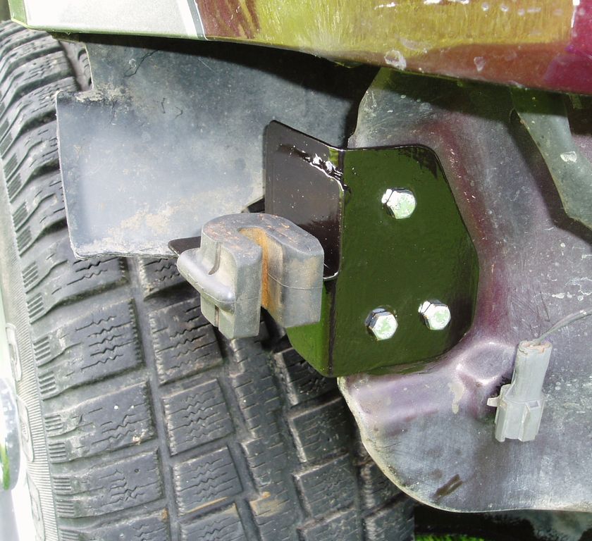

Po nierównej walce z rudą, mogę podsumować wątek. Rozwiązanie mało wyrafinowane, bo po prostu udało mi się kupić kompletny zderzak w dobrym stanie. W moim, wypadły dziury nawet w głównych uchwytach (wąsach) wzmocnienia, które mogłem również zmienić na dobre.
Dorobiłem tylko uchwyty boczne zderzaka w nadwoziu:
Blacha 2 mm idealnie się do tego celu nadaje. Nie zamieściłem zdjęć oryginałów, bo z nich zostały praktycznie tylko te gumy

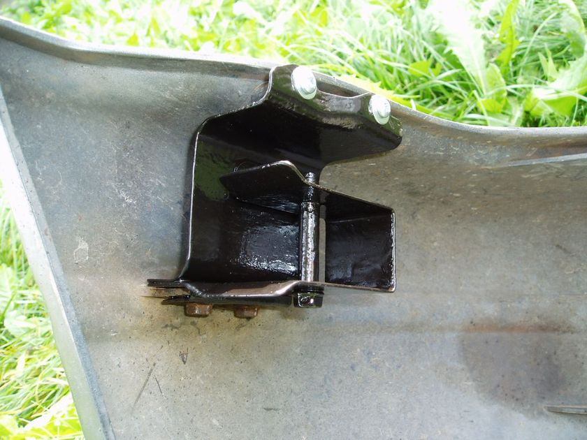

Uchwytów w zderzaku nie musiałem dorabiać, bo nadawały się te z nowego nabytku:
Normalne, że wszystkie śruby się pozrywały, dlatego rozwierciłem i dałem nowe z łbami. Gdybym dorabiał te uchwyty to z blach 1,5 mm
