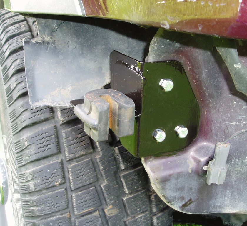

Dorobiłem tylko uchwyty boczne zderzaka w nadwoziu:
Blacha 2 mm idealnie się do tego celu nadaje. Nie zamieściłem zdjęć oryginałów, bo z nich zostały praktycznie tylko te gumy

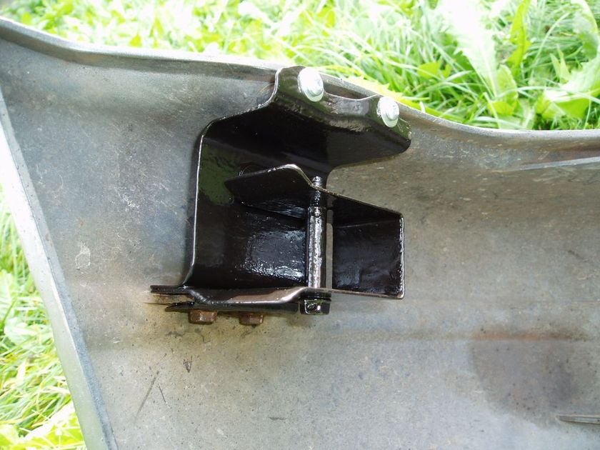

Uchwytów w zderzaku nie musiałem dorabiać, bo nadawały się te z nowego nabytku:
Normalne, że wszystkie śruby się pozrywały, dlatego rozwierciłem i dałem nowe z łbami. Gdybym dorabiał te uchwyty to z blach 1,5 mm
