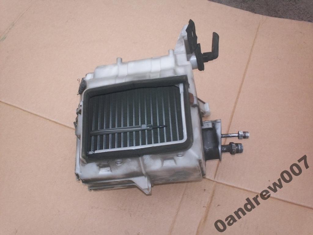

I sprężarka też jest... Brakuje elementu, który jest w kabinie. Rzekomo jest to moduł dokładany do dmuchawy (nie wiem jak to się nazywa), że niby wszystko ma pasować :shock:
U mnie ktoś dokładał klimę ale nie skończył - z grodzi nie wychodzą rurki, jest tylko zaślepka.
Czy to może być to? Tylko czy pasuje z angola? Wg gościa z Allegro to nagrzewnica klimatyzacji :|

Właśnie kupiłem nagrzewnicę klimy i spróbuję ją w łykend zamontować. Okazuje się, że są jakieś dwie wtyczki - mam nadzieje, że jak rozbiorę deskę, to znajdę instalację do ich podpięcia :?. Do dokupienia został mi brakujący przewód - nowy 80zł na Alledrogo :) . Wygląda na to, że wszystko powinno spasować....

No i moduł zamontowany :D Wszystko spasowało jak w fabryce.
Ale tu kończy się miód - co prawda jedna wtyczka jest i wszystko pasi, ale na module jest jakaś druga wtyczka. Rozgrzebałem całą elektrykę i niema drugiej połowy :!:
To teraz jestem ciekaw co powie spec od klimy - brak jakiejś elektryki pewnie będzie nie do przejścia. W środę pierwsze podejście - dam znać co dalej.

Nie dało mi to spokoju i jeszcze raz rozgrzebałem wszystko i oczywiście wtyczkę znalazłem (wystarczyło trochę światła dziennego).
Była zaklejona taśmą izolacyjną - chyba poprzedni właściciel coś tam grzebał :evil:
:idea:
Wtyczka podłączona, klima napełniona i hula jak złoto - pewnie przypłacę to jakimś przeziębieniem, ale co tam... :P nacieszyć się trzeba :lol:
A tak poza tym - do spowodowania klimy (nawet w golasie) nie potrzeba żadnych cudownych warsztatów - wystarczy mieć klamot i kilka kluczy, bo cała reszta tylko czeka na impuls elektryczny :)2
