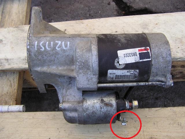

Postprzez cacek66 » 09 kwi 2014, 20:50
kaczak napisał(a):nie kreci , w momencie przekrecania kluczyka gasna kontrolki i pali sie bezpiecznik
a może stacyjka robi zwarcie? Spróbuj odkręcić od rozrusznika kabel zaznaczony na zdjęciu, przekręć stacyjkę na zapalanie i jak będzie dalej zwarcie to będziesz miał pewność, że to nie rozrusznik i musisz szukać w instalacji. Przynajmniej tak mi się wydaje ;) :lol:
mechanik powiedzial równiez ze w wielu autach nie ma wogóle takiego bezpiecznika , czy to oznacza że mozna go obejsc i jezdzić ???
pewno tak jest tylko, że sam bezpiecznik to jest zabezpieczenie przed np. spaleniem instalacji jak u ciebie teraz podejrzewam i wywalenie jego na nic się zda. Moim zdaniem na 90% masz jakieś zwarcie tego kabla co idzie ze stacyjki do rozrusznika. Bo jak podasz w to miejsce zaznaczone (+) z aku bezpośrednio to będzie kręcił rozrusznik. Mam nadzieję, że zrozumiale napisałem :shock: jak coś to pisz :)2

Postprzez kaczak » 09 kwi 2014, 22:23
Ok
jutro sie za to wezmę
dzieki za informacje, dam znać jak ogerne temat, mam nadzieje że to cos z tym kablem , a nie z samym rozrusznikiem

Postprzez kaczak » 11 kwi 2014, 16:52
no i po temacie :lol:
sam przypadkowo zauważyłem usterkę , zwarcie robiła wtyczka na kablu wzbudzającym rozrusznik
pozdr.

Postprzez cacek66 » 12 kwi 2014, 21:11
A nie mówiłem :)2 zmień elektryka jak by tulejki były temu winne to na "krótko" też by nie zapalał jak pisałeś. ;)
