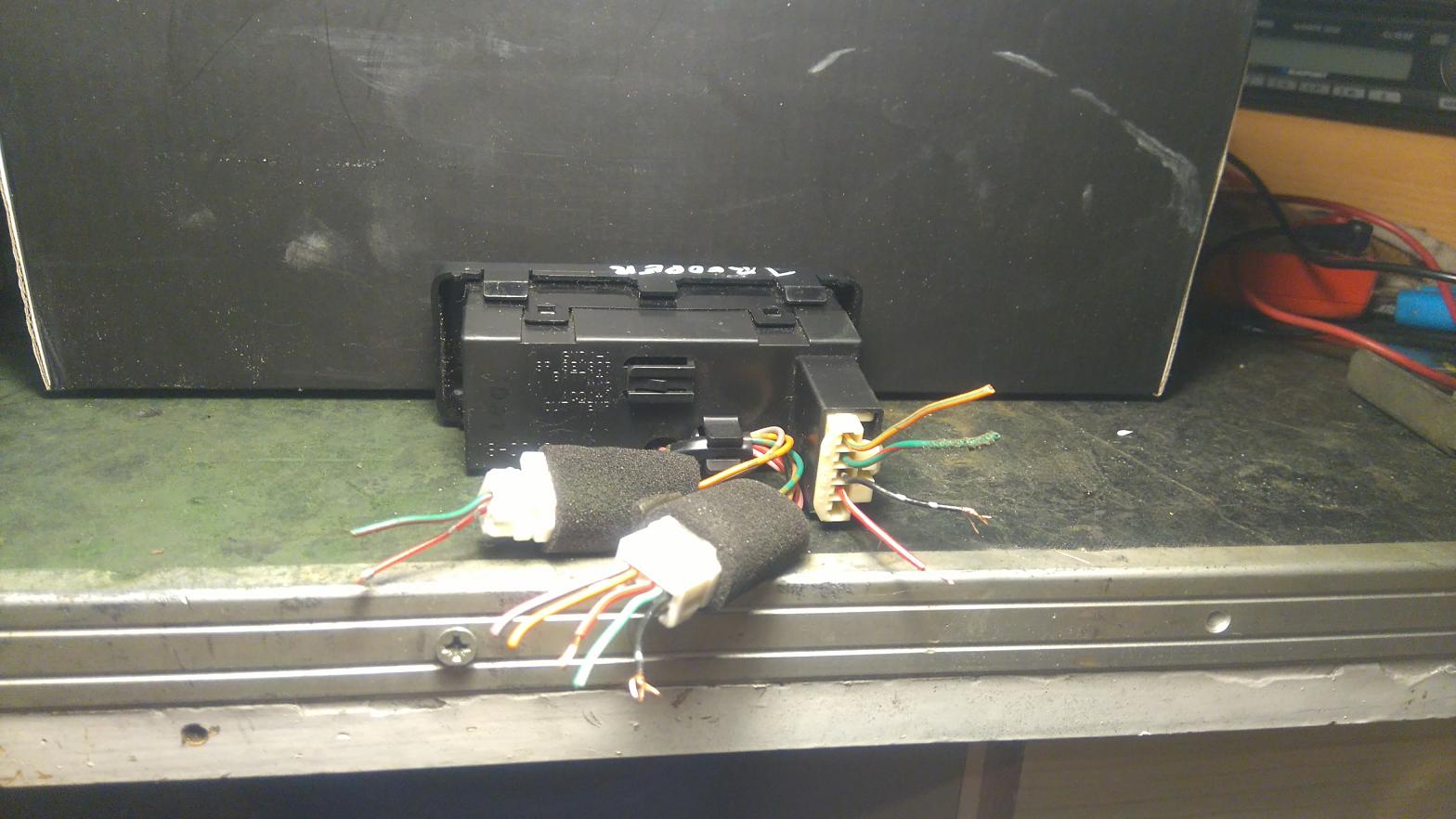

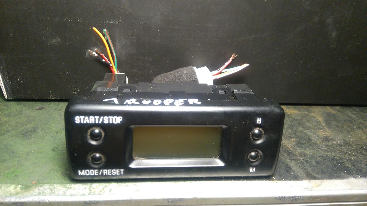

Koledzy zakupiłem zegarek od nowszej wersji trooperka i nie wiem jak go podłączyć i co on wyświetla,próbowałem podłączyć tą wtyczkę w korpusie,ale nic się nie wyświetla.Dodaje zdjęcia nowego zegarka

Z tego co kiedyś znalazłem.
Wtyczka w korpusie to: 2- R/W BATT+
3- B Ground
4- G/R Tail Relay / Illumination controller
5- O/G ACC
Zegar wskazuje czas, temperaturę zewnętrzną, prędkość średnią, alarm z pamięcią oraz programowany przebieg do przeglądu.

Re: Zegarek w trooperku
Postprzez Jędrula » 20 mar 2016, 15:47
To tylko teraz jak do tego zrobić instalacje żeby chociaż pokazywał czas i temperaturę.
Postprzez leleb5 » 20 mar 2016, 16:07
Czerwono-biały to plus baterii, czarny to minus, zielony z czerwonym to podświetlenie a ostatni to plus po stacyjce. Ta luźna wtyczka z dwoma kablami to prawdopodobnie do czujnika temperatury zewnętrznej. Te czujniki były montowane między grilem a chłodnicą.

Postprzez Jędrula » 13 kwi 2016, 13:38
Zegarek zamontowany w trooperku,niestety nie pokazuje temperatury,prawdopodobnie dane do niego idą z komputera lub z jakiejś puszki do której jest podłączony czujnik temperatury i sygnał z kompa o prędkości i przejechanych kilometrach.I w związku z tym miałbym prośbę do kolegi Leleb5 by prześledził przebieg wiązki dochodzącej do zegarka {do tych dwóch kostek na kablach w zegarku, ta trzecia kostka wpięta jest do korpusu zegarka by nie latała,niema do niej żadnych pinów zegarka).Kostka z dwoma kablami jest od podświetlenia ,a w tej z pięcioma kablami jednym fioletowo zielonym prędkość i temperatura,zielono biały nie podłączony,czarny to masa,czerwony to zasilanie, brązowy z żółtym to podtrzymanie.Jeżeli nie uda mi się uruchomić termometru to chyba wrócę do orginału.
