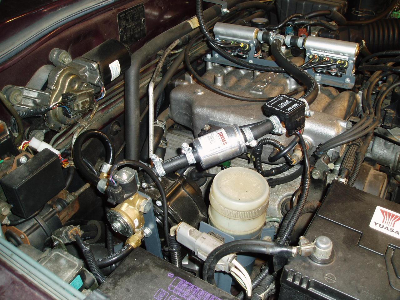

Parownik Gurthner Black, wtryski Hana czerwone, sterownik LPG-TECH 316, butla STAKO 75, wielozawór Thomasetto 90° fi 8mm, filtr fazy ciekłej i elektrozawór OMB fi 8mm, przewody Faro. Dwa lata jazdy bez problemów, spalanie na trasie (nie jeżdżę po mieście) ok. 14,5 litra.

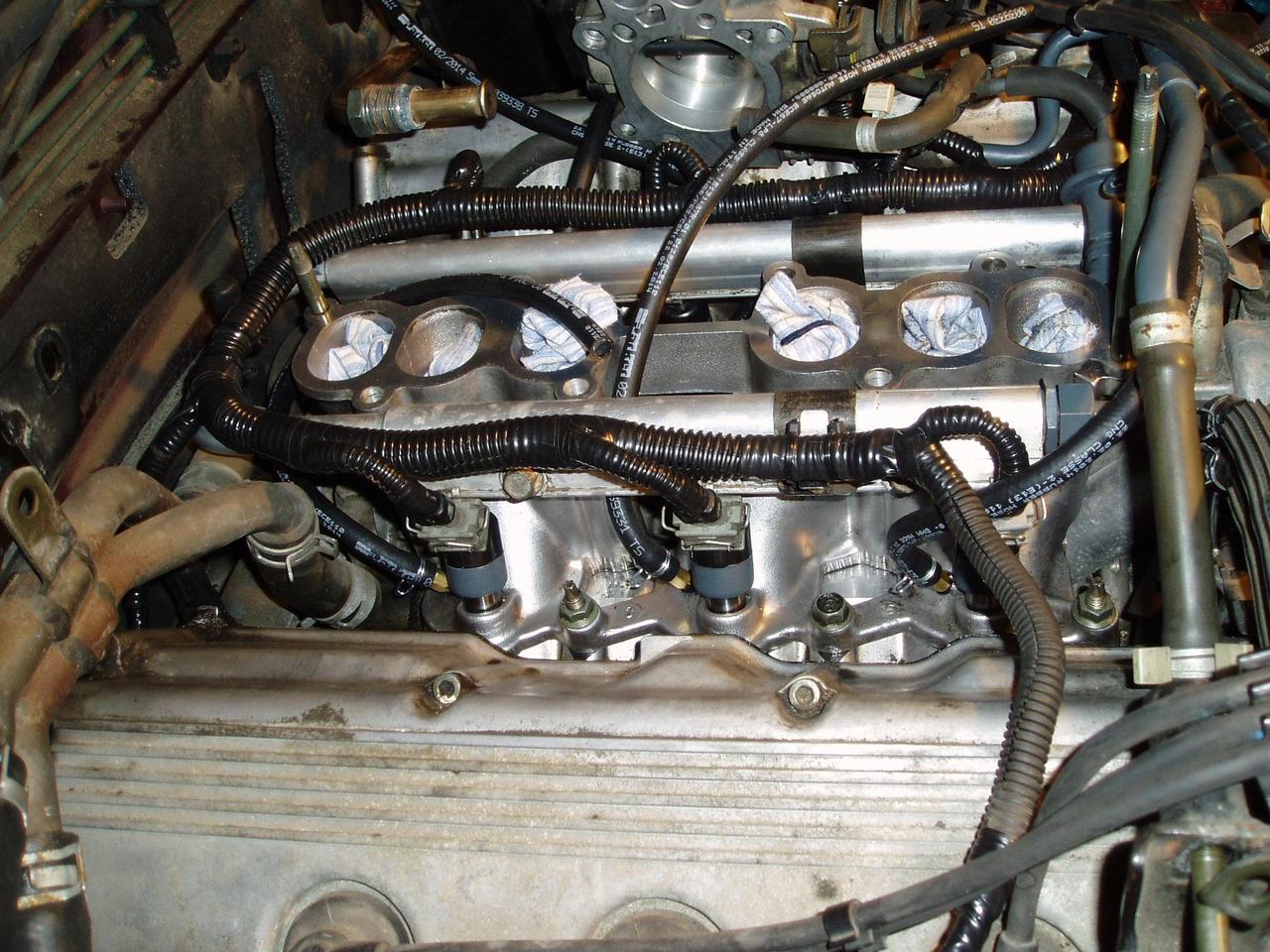

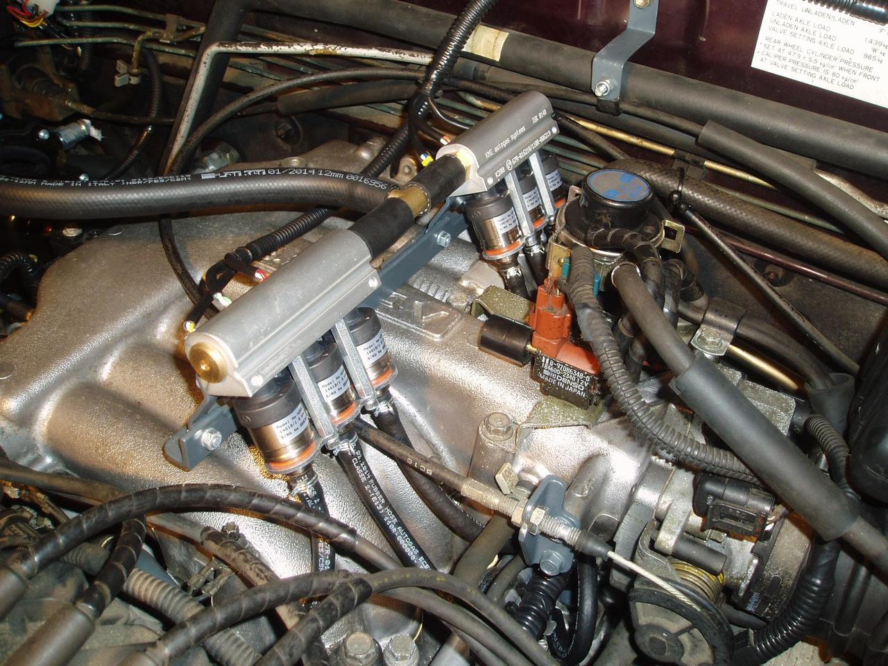

Przerobiona oryginalna wiązka elektryczna, żeby nie mnożyć kabli. Wyprowadzenie przewodów od każdego wtryskiwacza (w oryginale półsekwencja, czyli mostki parami). Podłączenie wiązki wtryskiwaczy w okolicy grodzi komory silnika (skrócenie długości obwodu komputer ECU ->sterownik LPG -> wtryskiwacze PB)
Listwa tryskowa - dorobione uchwyty. Nowy uchwyt linki przepustnicy (zmiana kąta wyprowadzenia). Zrobienie miejsca pod listwę wymaga przeniesienia zaworu EGR (dorobienie uchwytu, przegięcie stalowej rurki EGR)

Solidny montaż parownika razem z elektrozaworem na dorobionym uchwycie (płaskownik 5mm i poprzeczka 3mm - wszystko przy wykorzystaniu oryginalnych punktów montażowych). Konieczne było przeniesienie siłownika tempomatu wraz z pompką podciśnieniową (pierwszy wymaga dorobienia uchwytu, w drugim przypadku wystarczy przerobić - montaż do fabrycznych punktów). Zalety: ekstremalne skrócenie długości przewodów gazowych, parownik znajduje się pod poziomem cieczy chłodzącej (ważne!).

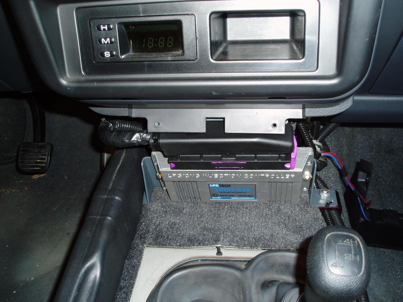

Montaż sterownika wewnątrz wymaga większej pracochłonności, ale komputer ECU (jak przystało na samochód terenowy) również znajduje się wewnątrz. Z założenia instalacja miała być taka, jaką zrobiłaby fabryka ISUZU, to nie było innego wyboru. Zalecana przez producenta orientacja sterownika (gniazdem do góry). Mieści się na styk. Dorobione uchwyty z blachy 3mm.

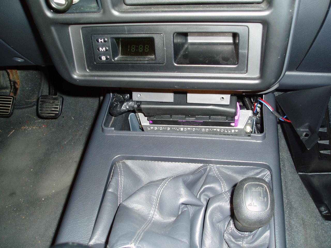

A tutaj po zabudowie tunelem środkowym. Wszystko idealnie pasuje.

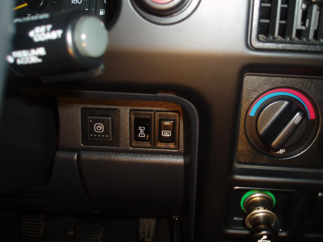

Miejsce na centralkę zostało wyfrezowane w zaślepce z okrągłym wytłoczeniem w okolicy stacyjki (w 3.1 jest w tym miejscu pokrętło). Połączenie pasowne, na lekki wcisk (dla pewności można użyć kropli kleju). UWAGA - nie frezujemy kwadratowego otworu na wylot! Tylko boki i naroża do poziomu okrągłej ściany zaślepki - wtedy zamontowana centralka jest do tej ściany dociśnięta i trzyma się pewnie.

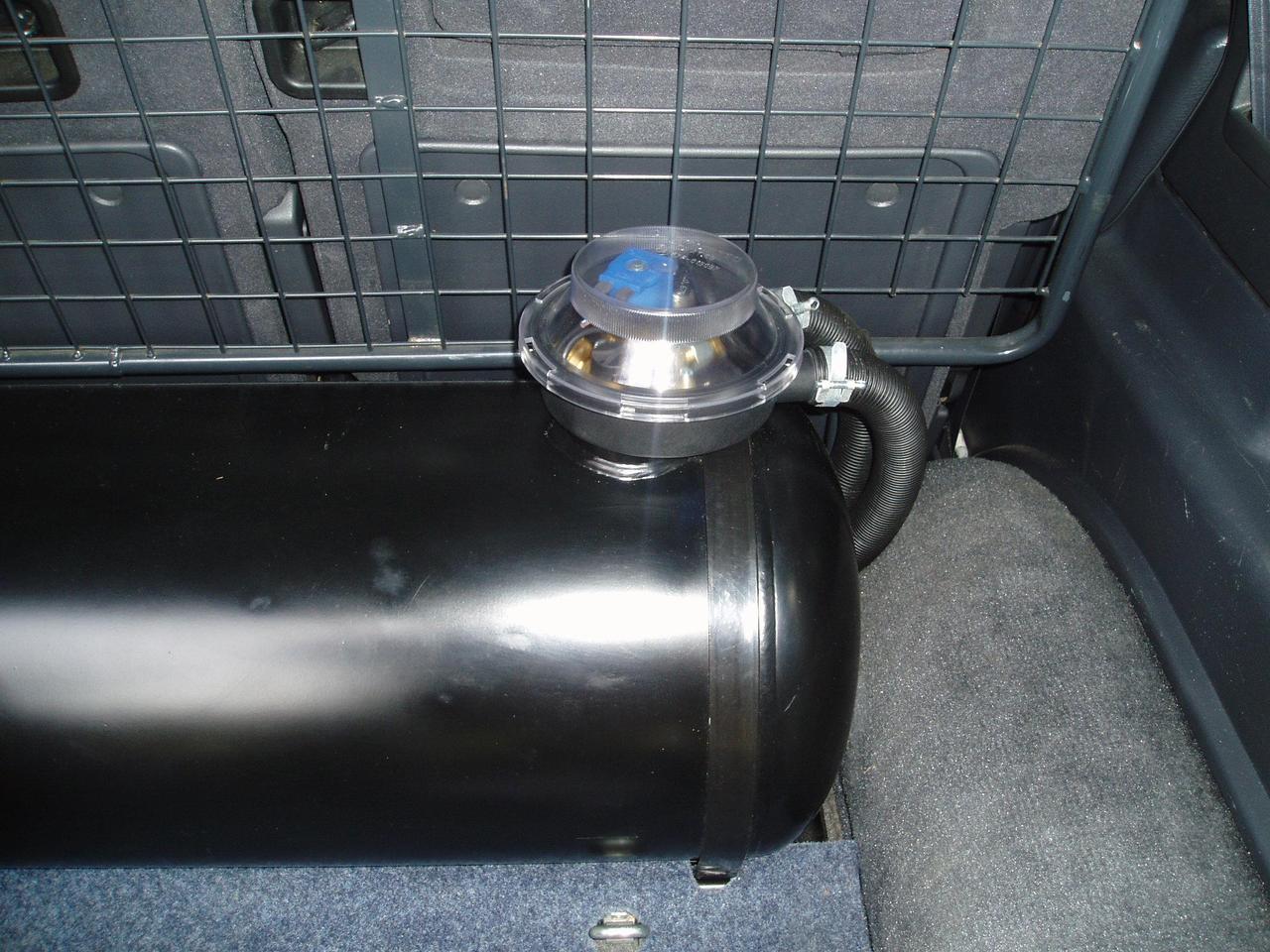

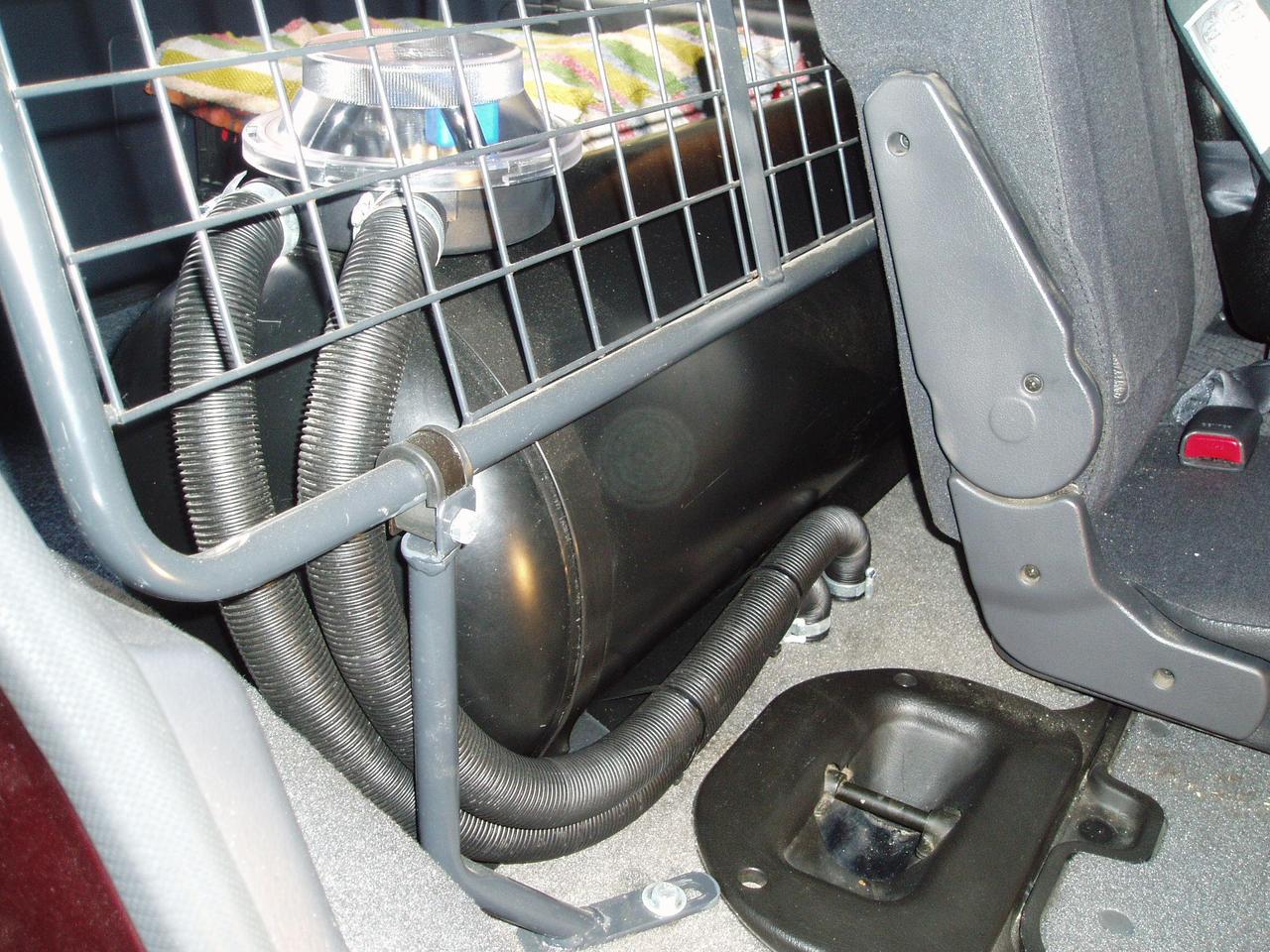

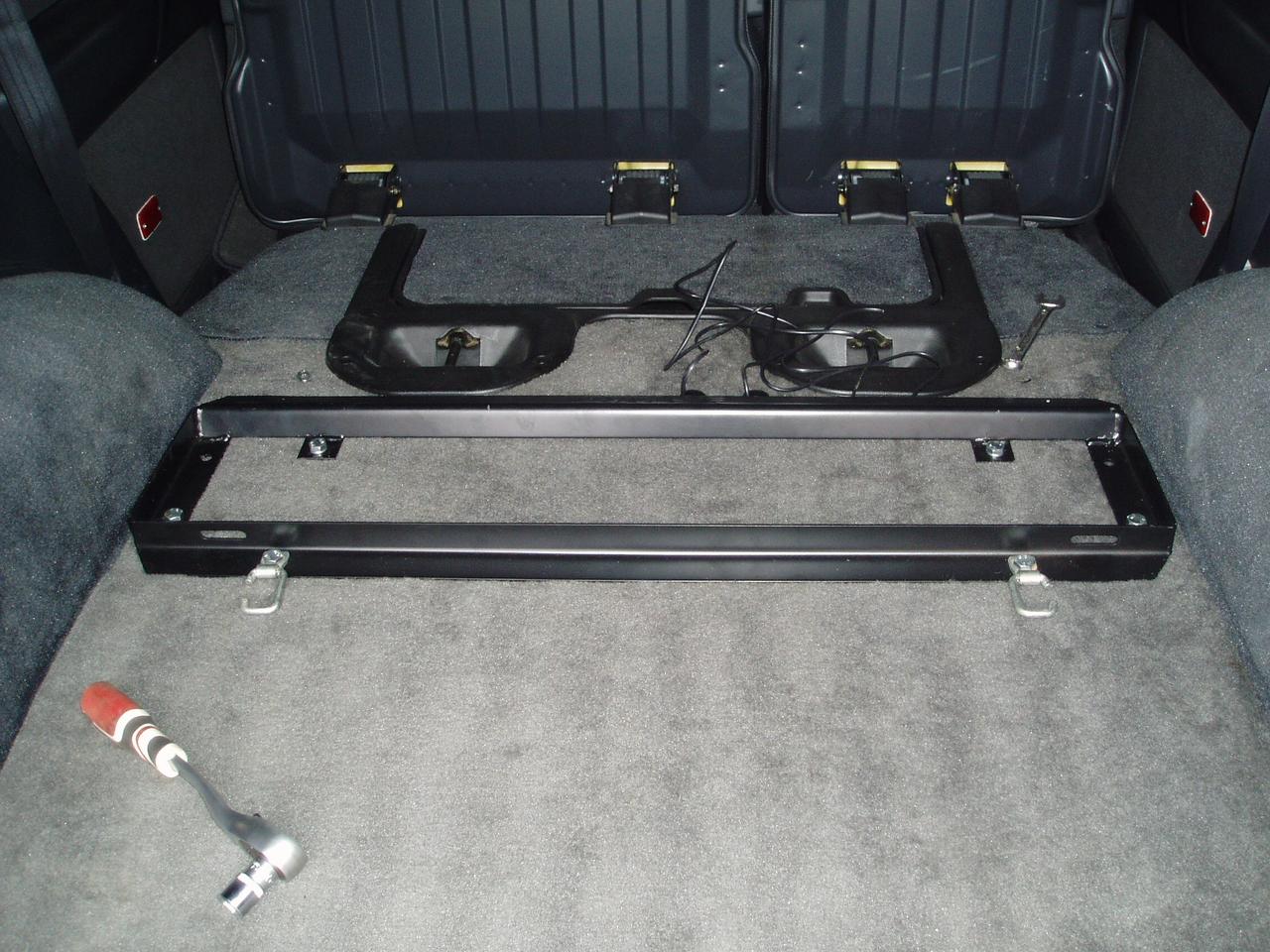

Montaż butli z maksymalnym wykorzystaniem miejsca bagażnika. Butla maksymalnie dosunięta w kierunku oparć. Wszystko mieści się na styk. Konieczne jest odwrócenie ramki butli (napisem STAKO do wnętrza auta, a nie do bagażnika jak zwykle). Konieczny demontaż dywaników i dorabianie tulejek dystansowych (kontynuacja w następnym poście).
Wielozawór pionowy (konieczny zakup odpowiedniej obudowy lub przerobienie standardowej obudowy 30° przez wycięcie nowych otworów pod śruby mocujące wielozawór do kołnierza - efekt dokładnie ten sam, ale dużo taniej). Poziomowskaz na czujnik HALLA. Mam kratkę w bagażniku - dodatkowa komplikacja, ale wszystko udało się super dopasować. Jedyne sensowne miejsce wyprowadzenia peszli przez podłogę w tym położeniu.

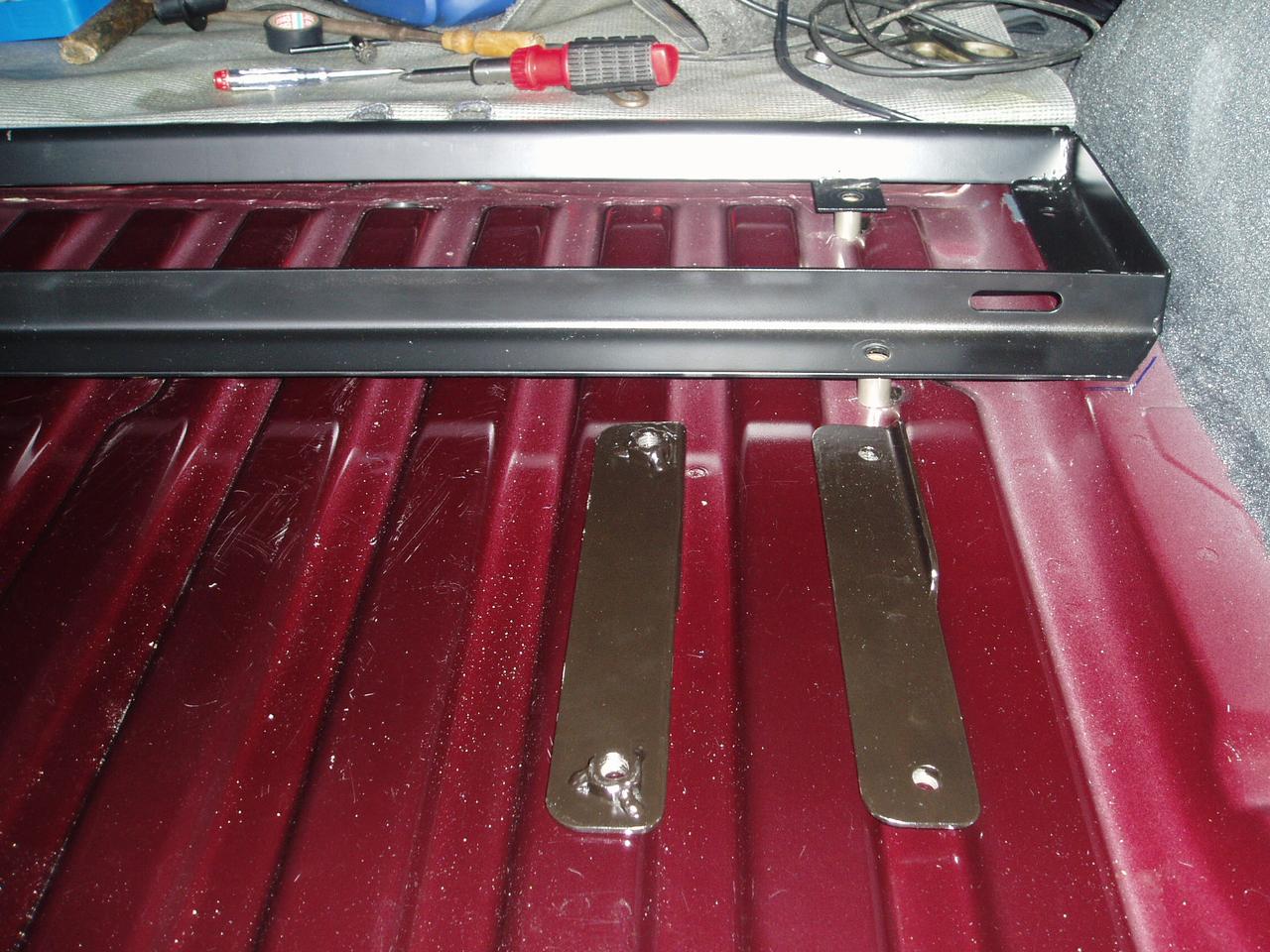

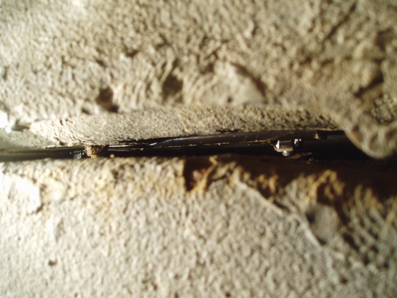

Kontynuacja: ryflowana podłoga, ramka wspiera się na podwyższeniach podłogi w okolicy nadkoli. Aby w takim położeniu solidnie zamontować ramkę, nie mamy niestety dojścia od spodu dla przykręcenia nakrętek. Moje rozwiązanie polegało na dorobieniu uchwytów blaszanych z wspawanymi nakrętkami, które po wsunięciu między ramę a podłogę, umożliwiały zakręcenie śrub od wewnątrz. Uchwyty w ich ostatecznym kształcie znajdują się na zdjęciu pod ramką.
Jedynym miejscem "aplikacji" uchwytów jest szczelina między ramą a podłogą bagażnika, znajdująca się w tylnych nadkolach, dostępna po zdjęciu gumowych fartuchów. W ostatecznym położeniu śruby przechodzące przez ramkę, tulejki otwory w dywaniku, macie wygłuszającej i wreszcie przez otwory w podłodze muszą idealnie się zazębić z gwintem nakrętek, co graniczy z cudem. Lepiej jednak nie liczyć na cud i wszystko dobrze pomierzyć i starannie wykonać. Tylko wtedy uda się to zrobić. Wprowadzenie i pozycjonowanie uchwytów przez szczelinę w nadkolu, wymaga cierpliwości i prowizorycznych przyrządów w postaci kawałka drutu, drewnianych szczap, długich śrubokrętów itp. Przypomina to pracę ginekologa (przepraszam za porównanie, ale przypomniał mi się dowcip o tym jak ginekolog wykonał remont silnika lepiej od mechanika, a w dodatku wszystko zrobił przez rurę wydechową).
Przymocowana ramka. Dwa otwory trzeba przewiercić w związku z odwróceniem ramki (napisem STAKO do wnętrza) i lepszym dojściem do śruby od strony nadkola. Zakręcenie śrub w przewierconych otworoach (tych najbardziej skrajnych) nie stanowiło już problemu (zwykłe nakrętki i podkładki poszerzane - dostęp przez tą samą szparkę). UWAGA: nieprzypadkowa lokalizacja kominków wentylacyjnych - trzeba je zaplanować przed montażem ramki, bo przejścia w tych miejscach wykonane są prawie na styk. Miejsce trudne do wiercenia - trzy warstwy blachy (miejsce zgrzewu podłogi bagażnika z podłogą kabiny i jeszcze w tym miejscu zgrzewany jest stelaż pod tylną kanapę. Tak więc 3-4 mm grubości do wycięcia, ale warto było.

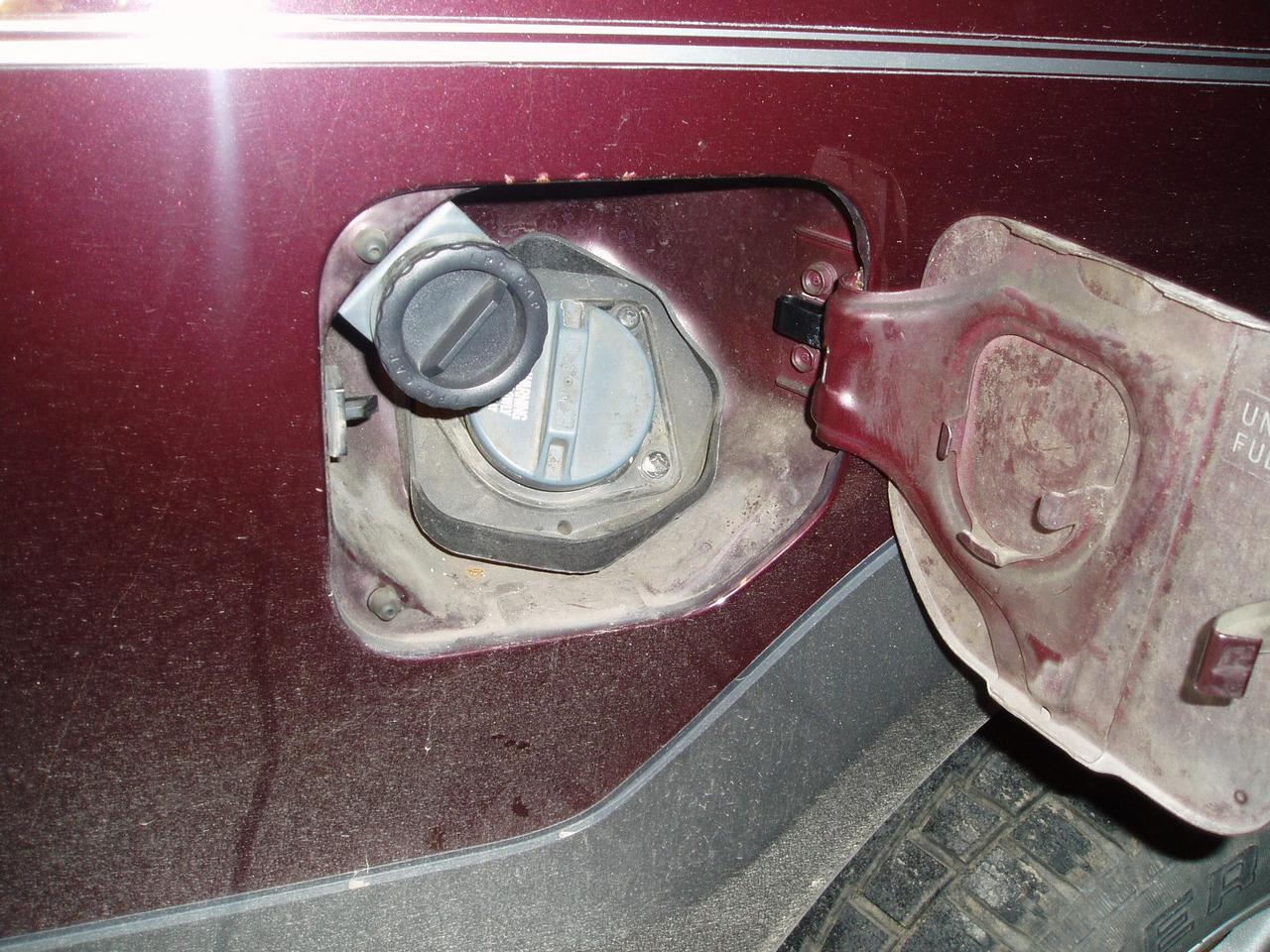

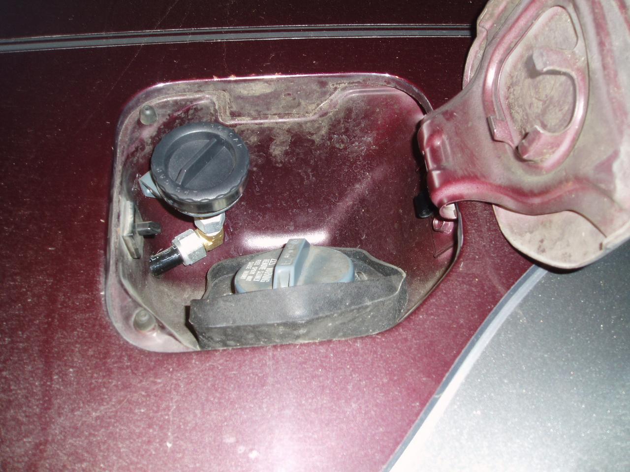

Szczegół ale cieszy - korek wlewu pod klapką (a jakże - fabryka na pewno nie dziurawiłaby zderzaka). Wymaga dorobienia konkretnego uchwytu (wycięty z kątownika 3 mm) i oczywiście dostępu z drugiej strony, czyli zdjęcia tapicerki nadkola. Z drugiej strony gruba podkładka blaszana w kształcie prostokąta z dwoma nagwintowanymi otworami M6. Tak więc montaż uchwytu jest bardzo solidny i możliwy od strony zewnętrznej.
Kolanko FARO 90° pozwala zgrabnie wyrobić się z wyprowadzeniem przewodu do tankowania, pod warunkiem odcięcia zbędnego, nadmiarowego odcinka króćca kształtki na połączeniu króciec kształtki <-> gniazdo zaworu z baryłką. Zmieniłem korek wlewu na bardziej płaski. Ten zwykły też by pasował, ale na styk, a tak jest jeszcze 2 mm luzu po zamknięciu drzwiczek.

Wtryskiwacze są tak dobrane, aby pracowały 1:1 jak wtryski benzynowe. Silnik zasilany jest w półsekwencji, co oznacza, że każdy wtryskiwacz benzynowy wykonuje dwa wtryski na jeden cykl pracy silnika. Przy takim założeniu konstrukcyjnym, wtryskiwacze gazowe muszą być możliwie szybkie, a przy wtryskiwacze o większej wydajności nie wyrabiałyby się na biegu jałowym. Hana czerwone pasują przy tym w środeczek zakresu deklarowanego przez producenta pod względem przelicznika mocy na jeden cylinder. Hana zielone mogłyby według mnie pracować z tym silnikiem ale tylko w trybie "półsekwencja" ustawianym w sterowniku LPG, czyli wtryskiwania gazu co drugi impuls Wtedy trzy cylindry pracują na ubogo, a trzy na bogato - losowo, ale to tylko teoria. W praktyce takie opóźnienia względem zaworu dolotowego mogą nie mieć dużego znaczenia, bardziej liczy się sumaryczny wydatek gazu.
