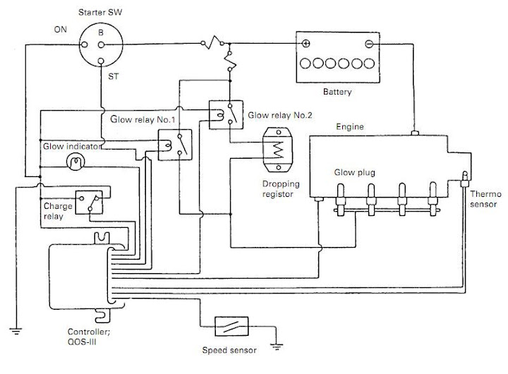

Re: Odpalanie na zimno
Postprzez BUNNY_PL » 23 lis 2010, 00:03
schemat ustrojstwa świec żarowych - przynajmniej tak wygląda w 3.1
Postprzez tomaszsuplicki » 23 lis 2010, 10:52
a prubowałeś nagrzewać świece dwa razy ? przekaznik do świec można sprawdzić otwieramy skrzynkę z przekaznikami (mała czarna tuż nad skrzynką z bezpiecznikami )i przekładamy je na odwrut (są dwa)jeśli po przełożeniu auto nie zapali to oznacza że padnięty jest przekażnik. :)2

Postprzez kojan » 23 lis 2010, 11:04
Przed chwilą spróbowałem z zamianą przekaźników.Nic lepiej :cry: .Po opaleniu telepie silnikiem i z rury wali biały dym.Jak się rozgrzeje to prawie zero jakiegokolwiek dymienia :?
