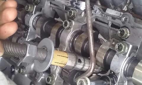

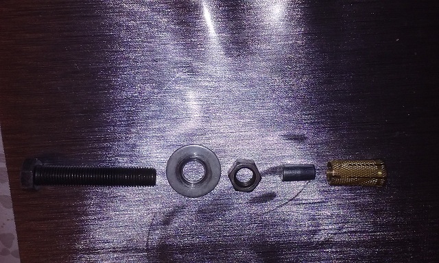

do wyciągnięcia obsad

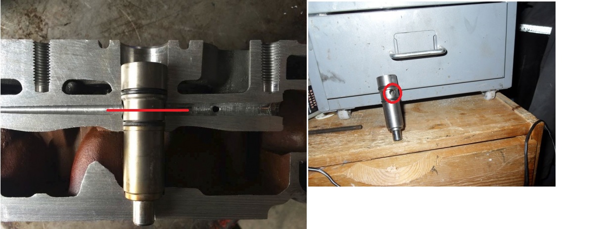

Pamiętaj, żeby górne otwory w obsadach pokrywały się z otworami magistrali paliwowej w głowicy, która przebiega wzdłuż głowicy.

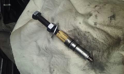

A tak na marginesie gdzie można dostać taki klucz do wyciągania obsad ? Może ktoś ma pożyczyć ?

Jakby co mam TECH2. ;) Uszczelnienia obsad również sam wymieniałem i mam do nich przyrząd.

Ważne:
Wybacz moje prostackie pytania. Próbuję to zrozumieć :)
Czyli tak jak na załączonym obrazku otwór w obsadzie powinien pokrywać się z tym w magistrali. Zatem obsada nie jest w żaden sposób frezowana aby po włożeniu zająć prawidłową pozycję ? Trzeba ją włożyć z precyzją. Hmmm. Mam nadzieje, że nie jest to trudne :)
Jakby co mam TECH2. ;) Uszczelnienia obsad również sam wymieniałem.

sensson napisał(a):
Ważne:
Dokładnie.

Dobra wszystkie uszczelki do wtrysków i obsad mam już zamówione w oryginale. Będzie rzeźba haha.
Tarcza sprzęgła i dwumas wyjęte. Dwumas wysyłam do regeneracji tarczę do nabicia kewlarem.
Będzie co robić w te jesienne wieczory. :)

Czujnik ciśnienia, który daje wskazanie na desce rozdzielczej znajduje się nad dużym filtrem oleju, poniżej coolera oleju tuż przy zaworze nadmiarowym.
Tak wygląda ( ma naciągniętą czarna gumowa osłonę)
a tak wygląda wnętrze czujnika
W zależności od eksploatacji pojazdu po latach czujnik ten może wyglądać tak, co daje dziwne wskazania ciśnienia na wskaźniku deski.
Nad miska olejową poniżej filtrów oleju są śruby na imbus, gdzie można wkręcić manometr.
Była akcja serwisowa wymiany smoków olejowych we wczesnych modelach. Smoki zasysające olej do układu smarowania miały zbyt duże oczka siatki i zasysały np.różne syfy, np kawałki silikonu itp i przytykały by-pass filtra oleju lub zawór nadmiarowy przed coolerem oleju lub dostawały się do turbosprężarki. Te syfy mogą się znaleźć w misce olejowej np. z powodu nieostrożności przy pracach związanych z potrzebą zdjęcia pokrywy zaworów (czyszczenie starego silikonu przed ponownym montażem uszczelki pokrywy zaworów itp.).

Postprzez TrooperGPD » 02 lis 2016, 18:45
Witam jestem nowy ale już miałem przyjemność wymiany uszczelnień na wtryskach i obsadach. Nie jest to specjalnie trudne i skomplikowane. Dostać się do wtrysków nic prostszego zaś wyciągnąć obsady bez przyrządu pokazanego powyżej to już inna bajka. Ja poradziłem sobie bez niego oczywiście troszkę mi zeszło zanim osiągnąłem cel.
Poniżej pokazałem w jaki sposób wyjąłem obsady za pomocą śruby, nakrętki, podkładki, kołka rozporowego mosiężnego którego troszkę zmodyfikowałem (zrobiłem nacięcia od góry te krótsze abym mógł zblokować kołek za pomocą śrubokręta w trakcie wkręcania śruby w przeciwnym wypadku kołek zacznie się obracać w obsadzie), i walcowatego stożka stalowego wyciągniętego ze stalowego kołka rozporowego (dzięki niemu kołek się szybciej rozwiera i nie trzeba głęboko wkręcać śruby). Metalowy pręt na wałkach służył do oparcia podkładki o niego a kręcąc nakrętką pomału wyciągasz obsadę razem z kołkiem i śrubą ku górze. Najszybciej wyszła obsada po dwóch podejściach ta najbardziej oporna po okołu sześciu. Wysuwanie się obsad sprawdzałem suwmiarką dzięki czemu wiedziałem że pomysł zdaje egzamin.
