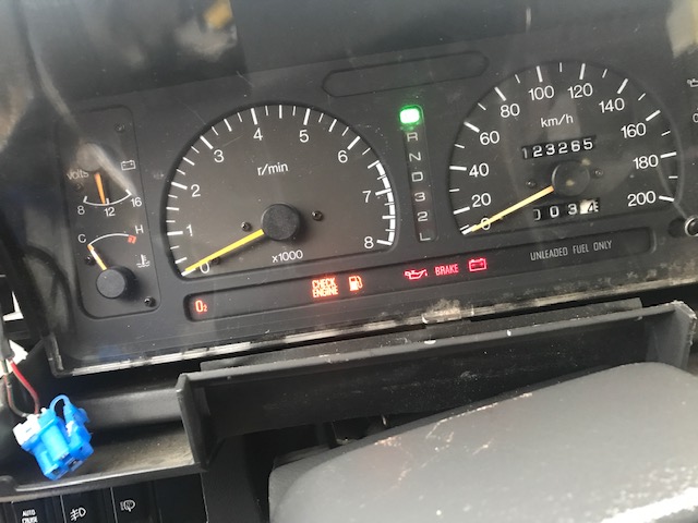

to skoro już przy układzie wydechowym jesteśmy, po co jest ogrzewanie sondy lambda? - mam kontrolkę o2 na desce i wg manuala to do tego słuzy.....?!

Legend napisał(a):to skoro już przy układzie wydechowym jesteśmy, po co jest ogrzewanie sondy lambda? - mam kontrolkę o2 na desce i wg manuala to do tego słuzy.....?!
Kazda sonda lambda (moze poza jakimis archaicznymi) jest podgrzewana, bo wymaga ok 316 °C do poprawnej pracy, zimna nie jest w stanie prowadzic pomiaru, a czekanie az nagrzeja ja spaliny trwaloby dlugo i powodowalo malo wiarygodne pomiary. Dlatego wychodza z niej 4 kable. Dwa to grzalka, a dwa to sygnal. Ale kontrolka lambdy na desce w Trooperze to nowosc, w europejczykach takowa nie wystepuje.
