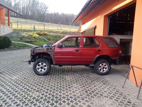

zamówiłem już nowe w USA wczoraj mi kuzynka wysłała już poczekam 2 tygodnie na list ale dzięki , co do chińczyka to elm327 z możliwość tej kosteczki wbrew pozorom jest trochę odczyt i kasowanie błędów i do tego można czytać parametry z czujników jakie są w samochodzie , a wracając do korków to jakaś paranoja że nie można ich dostać w pl
tak prezentuję się już karoseria na samochodzie
