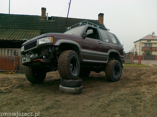

jest coraz lepiej już powoli zaczyna wszystko funkcjonować tak jak powinno hamulce ładowanie odcinanie paliwa to były takie błahostki a tak ciężko było dojść 8-)

w tym przypadku blokada mostu to majątek której nie mam :evil:

to jest to

kura zajebisty teraz masz pojazd :)2 i tylko na ramie fo podniosłes :?:

Kura fajnie masz zamontowaną wyciągarę. Też bym tak chciał. Może udostępnisz technologię montażu? Jakieś foty? A koła sprzedajesz?

właśnie kura, zapodaj proszę jak masz wyciągarkę zamontowaną :)

pojazd będzie dopiero wyglądał zajebiaszco jak skończę zderzak spawać praktycznie jest gotowy tylko wymalować myślę że pod koniec tygodnia zapodam foty wozu na gotowo bez snorka bo musi dotrzeć z USA.
Montaż wyciągarki jest bardzo prosty jeżeli chcecie aby zmieścił sie pod zderzak orginał to trzeba sterownik wyciągarki przeżucic pod maskę koło akumulatora jest spoko miejsce.
Następni trzeba płytę pod winde długości takiej aby zmieściła się pomiędzy uchwytami do mocowania zderzaka następnie dorabiasz dwie blach mocujące na wrór tych od zderzaka po czym razem ze zderzakiem wsuwasz na ramę i przykręcasz. Jest to trochę zabawy ja podstawę robiłem na ceowniku 4mm grub. a mocowanie blacha żebrowana 4mm. Na ceownik dospawałem jeszcze blachę również4mm i wzmocniłem trochę od dołu. Jeden bok ceownika trzeba trochę ściąć tak aby zmieścił się pod zderzak. Po tych zabiegach pozostaje tylko dziura w zderzaku i heja w pola

wieża podnosiłem na drążkach 5cm i na budzie 5cm inaczej na 33"/12,5"R15 koła nie ma szans, a opony już sprzedałem felgi i rurowanie wszystko poszło od ręki.

fajnie jakbyś wrzucił foto (w dobrej rozdziałce) samego mocowania płyty pod wyciąg do ramy :)

w lepszej rozdzielczości nie mogę bo za duży rozmiar . To nie jest trudne na pewno sobie poradzisz ;) pozdrawiam
