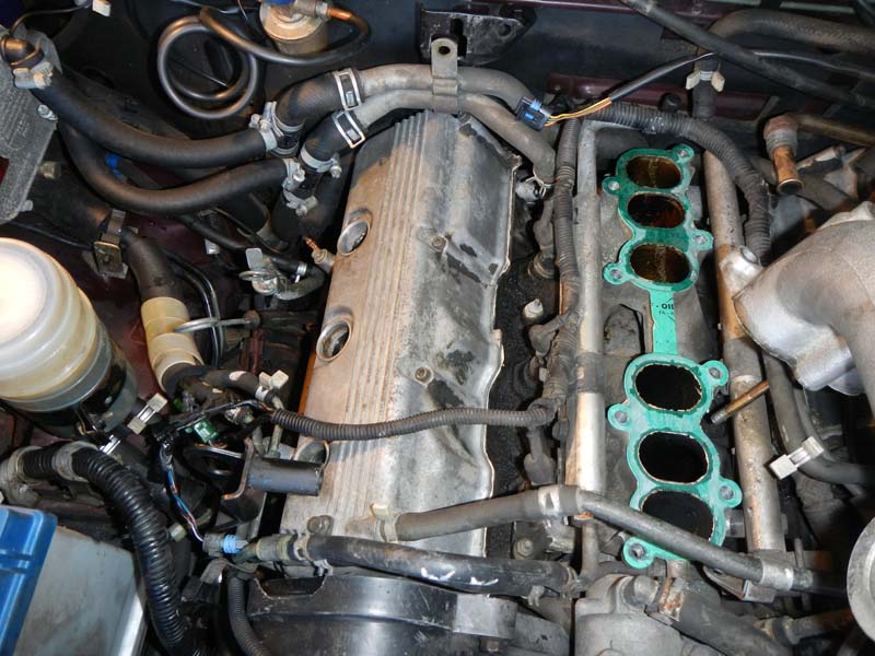

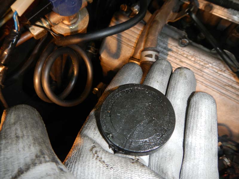

Witam,
Koledzy macie może jakieś pomysły co to może być? Olej mi rzyga z silnika, więc pojechałem na myjnię go umyć i podczas całej operacji wypadło takie coś jak na zdjęciach.
Opel Monterey 1993 V6 3.2 + lpg automat

Postprzez Trolly Wally » 06 kwi 2014, 09:24
Po zdjęciu kolektora dolotowego, miałem dostęp do pokrywy zaworów, a lokalizacja blaszki, która odpadła wcześniej była osłonięta jedynie dwoma wężami.
Po odsunięciu i podwiązaniu węży, udało się wetknąć paluchy za pokrywę i wymacać... odsłonięty wałek rozrządu! Na szczęście pokrywka, plastikowy kapsel zasłaniający wałek, zawisł gdzieś piętro niżej i udało się go wyciągnąć.
Po posmarowniu silikonem i umiejscowieniu na swoim miejscu, wystarczyło zamocować metalową pokrywkę, czyli blaszkę od której zaczął się ten wątek.
Przez odsłonięty wałek wylewał się olej. A wałek był odsłonięty, ponieważ mechanik, do którego odstawiłem samochód miesiąc temu, uszczelniał pokrywę zaworów... i prawdopodobnie przy de/montażu dyskutowana blaszka odpadła i zawisła gdzieś niżej. Nikomu oczywiście nie chciało się jej wyciągać, "bo nie potrzebna". W efekcie ciśnienie wypchnęło plastikowy kapsel i olej rzygał na całego.
Wczorajsza akcja naprawcza i wszystko znalazło się na swoim miejscu :)
