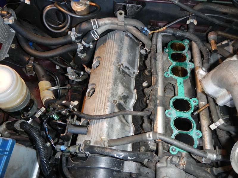

Witam,
Koledzy macie może jakieś pomysły co to może być? Olej mi rzyga z silnika, więc pojechałem na myjnię go umyć i podczas całej operacji wypadło takie coś jak na zdjęciach.
Opel Monterey 1993 V6 3.2 + lpg automat

Zerknij na to:
C16NZ,C18XE,X20XEV,6VD1,G6CU

Re: Coś wypadło z silnika...
Postprzez Trolly Wally » 03 kwi 2014, 15:19
To sporo wyjaśnia, również jeśli chodzi o rzyganie olejem...

Postprzez 8P8C » 03 kwi 2014, 16:46
Z netu...autozone.com Znalazłem przy okazji szukanie info o moich "rocker arm shaft" :)
W moim silniku z 96r tego nie ma:)

Postprzez Trolly Wally » 06 kwi 2014, 09:24
Po zdjęciu kolektora dolotowego, miałem dostęp do pokrywy zaworów, a lokalizacja blaszki, która odpadła wcześniej była osłonięta jedynie dwoma wężami.
Po odsunięciu i podwiązaniu węży, udało się wetknąć paluchy za pokrywę i wymacać... odsłonięty wałek rozrządu! Na szczęście pokrywka, plastikowy kapsel zasłaniający wałek, zawisł gdzieś piętro niżej i udało się go wyciągnąć.
Po posmarowniu silikonem i umiejscowieniu na swoim miejscu, wystarczyło zamocować metalową pokrywkę, czyli blaszkę od której zaczął się ten wątek.
Przez odsłonięty wałek wylewał się olej. A wałek był odsłonięty, ponieważ mechanik, do którego odstawiłem samochód miesiąc temu, uszczelniał pokrywę zaworów... i prawdopodobnie przy de/montażu dyskutowana blaszka odpadła i zawisła gdzieś niżej. Nikomu oczywiście nie chciało się jej wyciągać, "bo nie potrzebna". W efekcie ciśnienie wypchnęło plastikowy kapsel i olej rzygał na całego.
Wczorajsza akcja naprawcza i wszystko znalazło się na swoim miejscu :)
