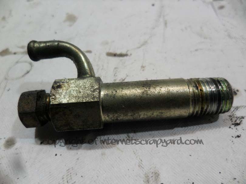

Witam,kupiłem Troopera z mocnym wyciekiem paliwa ,wyciek znalazłem usunąłem silnik był ogólnie brudny od strony kolektora dolotowego więc został umyty i niby wszystko było w porządku ,jednak po kilkunastu kilometrach zauważyłem tym razem wyciek oleju,myślałem że to połączenie rurki bagnetu oleju ,wymontowałem wyczyściłem ,złożyłem na silikon i niestety nic to nie dało .Wymontowałem tą rure ponownie,filtr oleju i widzę teraz wkręconą w blok taką jakby śrube z wychodzącą z niej rurką ,króćcem i wygląda na to że z niej cieknie olej,myślę że na króćcu powinien być wężyk i dokądś dochodzić tylko że nie nie mam pojęcia dokąd i nie mam w okolicy takiego samego silnika do porównania.Czy ktoś mógłby pomóc mi w tej kwestii? Z góry dziękuje.
trooper rurka.jpg (46.3 KiB) Przeglądane 7546 razy
getattach,mid,74107,mpid,5,uid,f08989f6c1177ba6,min,0,nd,0,maxwidth,1350,maxheight,619.jpg
getattach,mid,74107,mpid,5,uid,f08989f6c1177ba6,min,0,nd,0,maxwidth,1350,maxheight,619.jpg (69.91 KiB) Przeglądane 7546 razy

Postprzez freefly » 26 lut 2017, 05:36
Spust płynu chłodzącego z bloku silnika.

Postprzez kutik » 26 lut 2017, 10:35
Dzięki,mogę więc wyeliminować tą kwestie jako przyczyne wycieku oleju.
