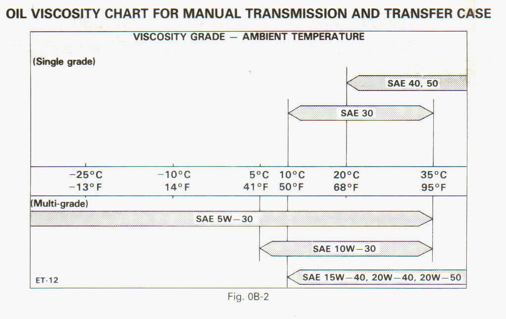

Sie nie dziwie ze Ci zamazła, przeciez nawet na zdjeciu widac, ze zamiast oleju masz tam emulsje. Zatankowales skrzynie woda pod sam korek i stad wszystkie te problemy. Cholera wie czy szkrzynia nie nie nadaje sie do smieci, ale w optymistycznej wersji musisz to czym predzej spuscic, czyms to przeplukac, na przyklad ropa i dopiero zalac swiezym olejem. Przypominam ze skrzynie zalewamy nie olejem przekladniowym, tylko silnkowym 5W30 lub dopuszczalnie 10W30.
