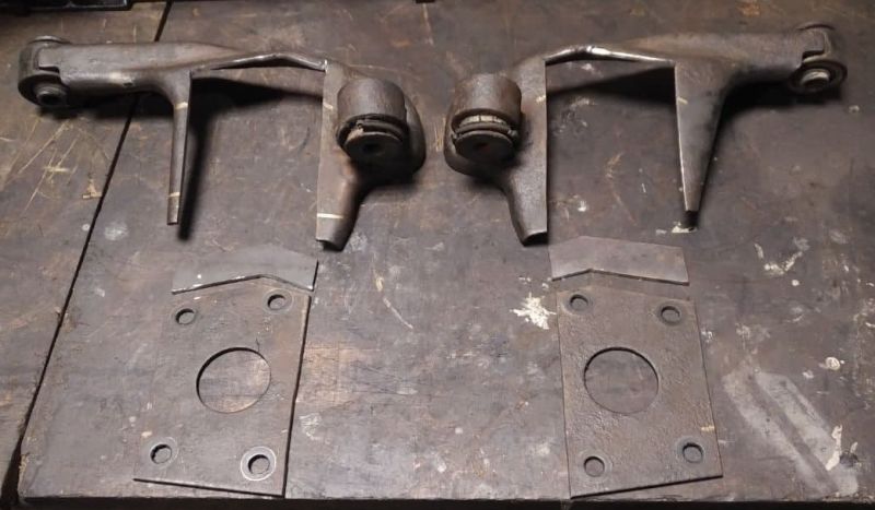

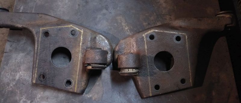

Wyciąłem wsporniki i dorobiłem dystanse do wspawania. Zdecydowałem sie opuścić most o 3 cm. Z tego co mierzylem na Trooperze ktorego mielismy akurat na podnosniku to miedzy belka skrzyni na grucha mostu jest 3.3 cm. Opuszczając o 3 cm powinno zostac dosc przestrzeni zeby nie trzeba było modyfikowac belki. Most jest co prawda na met-gumach, ale prawie nie pracuje, wiec te 3mm odstepu wydaje mi sie wystarczajace...
Teraz tylko pospawac.... ale juz mi sie dzis nie chcialo, poza tym medytuje jeszcze nad tymi 3cm...

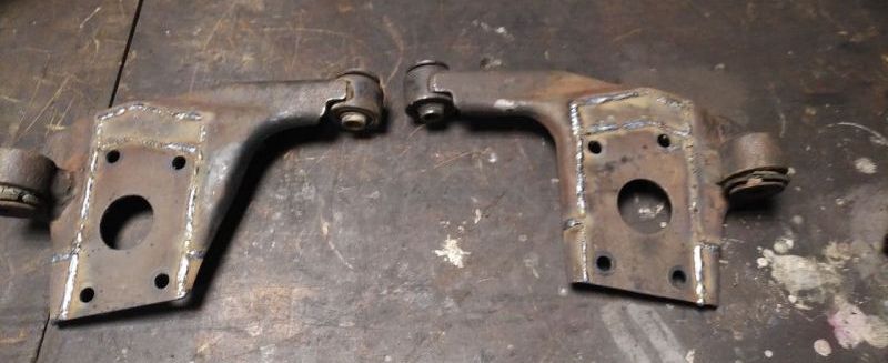

Tymczasem wsporniki pospawane. Wycialem "ogonki" z drugiego kompletu blach i dospawałem na dole, zeby srodkowa plyta nie wystawała. Mysle ze dzieki temu jest zdecydowanie estetyczniej.

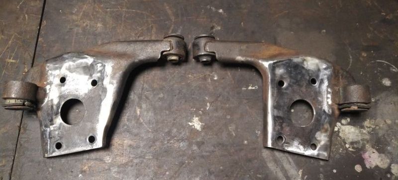

I spawy zeszlifowane na płasko. (Jakie to jest absolutnie makabrycznie paskudnie niewdzieczne zajecie :cry: )

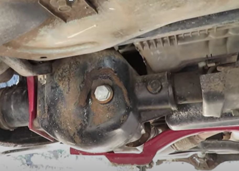

No właśnie- gdyby ten most nie pracował w wiekszym niż się wydaje zakresie to gumy by tak nie cierpiały. Most nie będzie lewitował. Umieść kiedyś kamerkę pod spodem i zobacz co tam sie dzieje pod obciążeniem. Albo poszukaj filmików na YT. W Vitarze most wisi na 2 łapach z przodu i jednej pod główką na belce poprzecznej więc tam można ten luz most // belka doprecyzować. Inna sprawa, że Vitara jest sporo (oj bardzo sporo) bardziej miękka od Troopera. Rama, belki, wahacze - to wszystko pracuje w znacznie większym zakresie niż w Isuzu.

tak mi się akurat trafiło na to video, widać przeróbkę belki przy opuszczonym przednim moście co rozwiązuje problem ich kolizji.

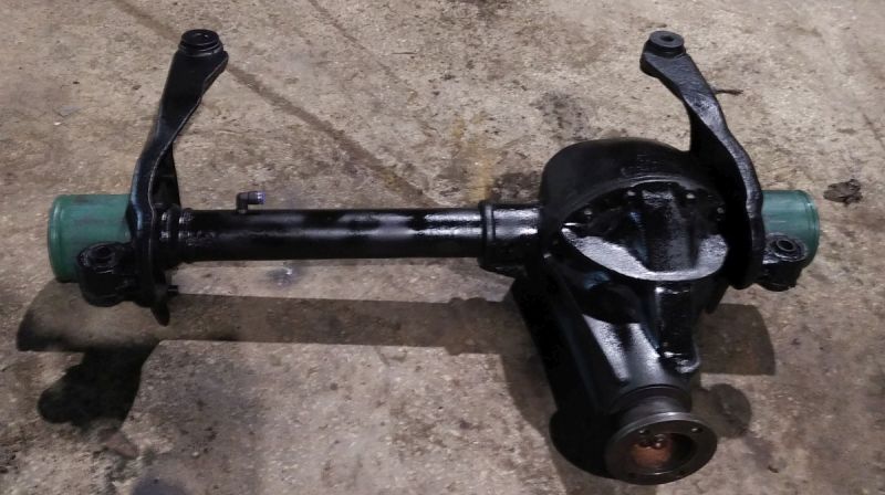

Most sie wyczyscil, poskładał i pomalował.
