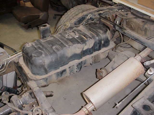

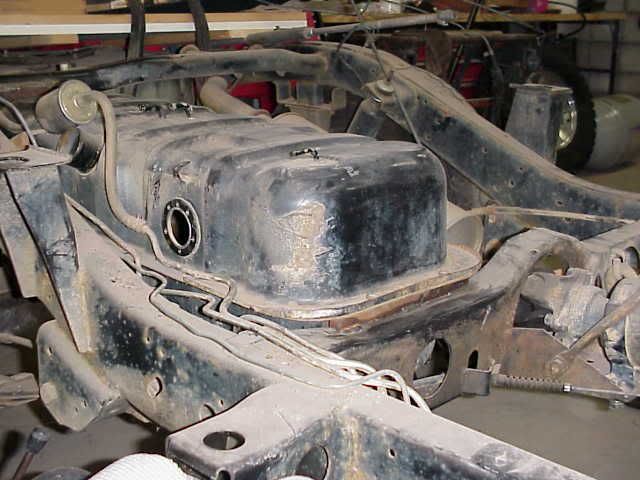

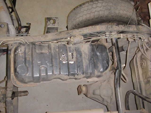

Wpadłem ostatnio na taki pomysł dodania drugiego zbiornika do Troopera.
Pomysł zaczerpnięty stąd:
http://4x4wire.com/forums/ubbthreads.php/topics/808633/Re:_Want_to_add_a_second_fuel_.html
Wydaje sie byc bardzo zachecajacy, u nas ciezko o zbiornik z Isuzu Pick-Up, myslalem o Oplu Campo, ale wydaje sie inny i nieco za duzy, i tez ciezo dostepny.
Ale gdyby tak bak z Froty B?

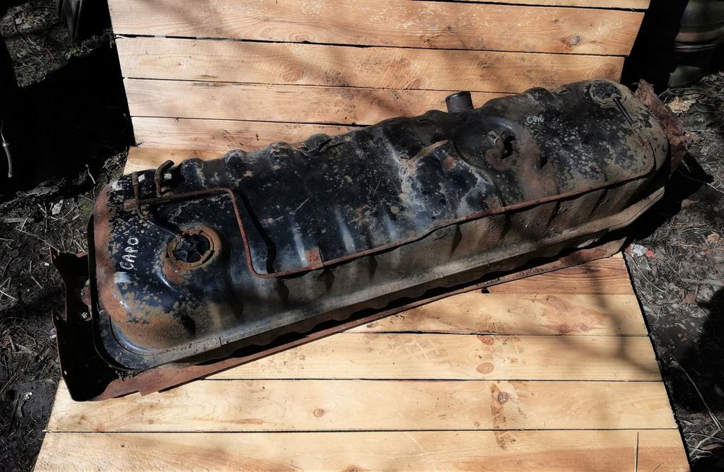

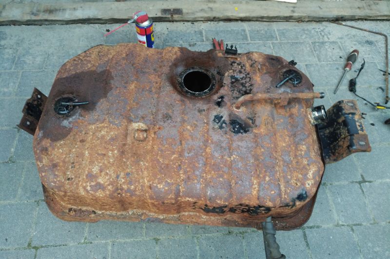

Znudziło mi sie w koncu jezdzenie na zasilaniu zewnętrznym, a jako ze po tygodniu ulewnych deszczy pogoda dopisala, to w koncu trzeba bylo wziac sie za robote

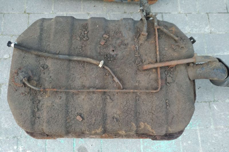

No to działamy. Bak w dół:

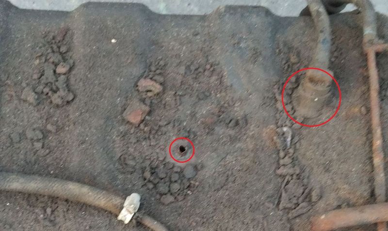

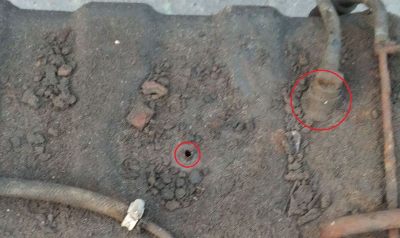

Tu widac uszkodzenia, zaznaczone czerwonymi kolkami. jedna rurka calkowicie urwana, jak tylko jej dotknalem, druga byla kombinowana i naprawiana partacko przez zalanie jakims klejo-kitem i owinicie gumowym wezykiem - no dramat:
Były trzy opcje:
1)Łatać stary bak - dospawanie rurki do górnej plaszczyzny odpada, bo korozja siega glebiej. Ale moznaby rozwiercic miejsce w kotrym rurki przechodza przez gorna siane zbiornika i je wydlubac, a nastepnie wspawac nowe.
2)Isc sprawdzona sciezka czyli wrzucac bak z Frontery. Problem korozji znika na stałe. Ale trzeba znalezc taki zbiornik, razem z deklem i nakretka, dorobic mocowania pasów i wyrzezbic wskaznik poziomu paliwa. Poza tym, nie mam do konca zaufania do zbiornikow z plastiku, wiem ze to nieracjonalne, ale jakos mam wrazenie z latwiej je uszkodzic.

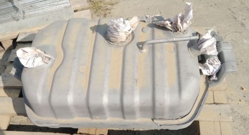

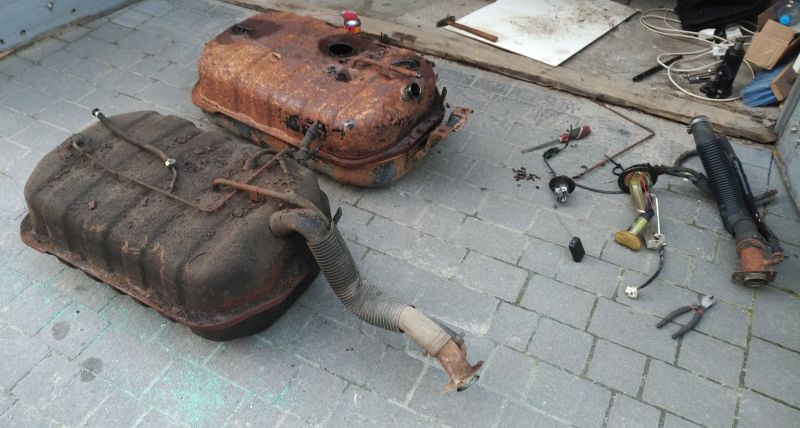

3)Zaadaptowac bak od benzyniaka. Jako, ze mialem dostep do Trooper 3.2 na szrocie - to pozyskanie baku bylo latwo osiagalne (no, wymiernie latwo, bo trzeba bylo dzwigac auto bez kol z poziomu ziemii hiliftem).
Nowy od benzyniaka. Juz umyty z calego piachu, blota i szlamu. Troche rudy, ale rdza jest jedynie powierzchniowa, na starym pod warstwa blota byla podobna.Po wypiaskowaniu bedzie b.dobry. Srodek jest idealny, bez grama korozji.
No i teraz podstawowa zaleta baku z benzyny to duzy gorny otwór na kosz pompy. Dzieki niemu rurki poboru i powrotu paliwa nie sa wspawane prosto w bak, a w okragla pokrywe. Oryginalne krocce sa w bardzo dobrym stanie, wiec zostana zaadoptowane razem z koszem, z ktorego zdemontuje pompe. Ale w razie potrzeby moznaby dorobic nowy krazek ze wspawanymi rurkami z nierdzewki i po prostu przykrecic go do baku. Dodatkowym plusem otworu jest mozliwosc dokonania rewizji. W baku od diesla jest bardzo ciezko zajrzec do srodka.
I jeszce porownanie
Oba baki juz rozbrojone na czesci, dieslowy jedzie jutro na zlom, nowy w poniedzialek do piaskowania. Zastanawiam sie teraz nad kwestia zabezpieczenia otworów na czas piaskowania i pozniejszym malowaniem. Proszek? Spray? Pedzel? Akryl? Chlorokauczuk?

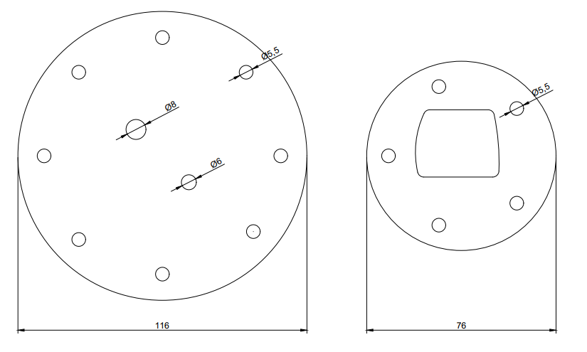

W miedzyczasie zrobiłem wzór flanszy do górnego otworu dozorowego i czujnika poziomu paliwa. Wzór poniżej:
Flanges Only - FINAL.png (36.18 KiB) Przeglądane 21876 razy
Warto zwrocic uwage, ze sruby mocujace flansze nie sa w rownych odleglosciach od siebie - jest to celowy zabieg producenta zeby nie dalo sie ich zamontowac w nieprawidlowej pozycji. Rysunek jest zrobiony z uwzglednieniem tych roznic.

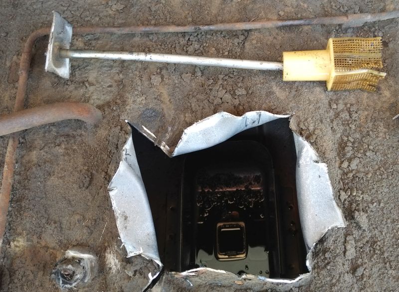

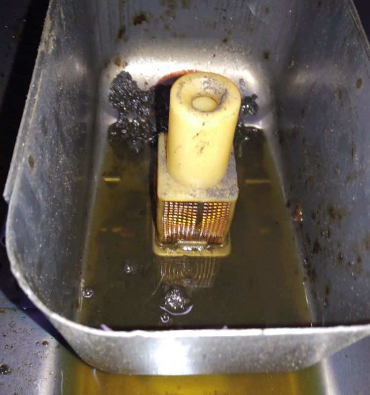

Dla ciekawskich: rozprułem stary zbiornik z diesla przed zawiezieniem na złom. Fabrycznie rurka zasysajaca paliwo jest prosta w dół, bez zadnych zagięc, wchodzi w przytwierdzone na stałe do dna wanienki plastikowe sitko. Rozkminialem czy nie daloby sie go przelozyc do nowego zbiornika, ale jest to gra niewarta swieczki, bo plastikowe sitko jest docisniete do dna stalowa ramka mocowana na zgrzewy. Tak to wyglada:
diesel 2.jpg (120.58 KiB) Przeglądane 22044 razy

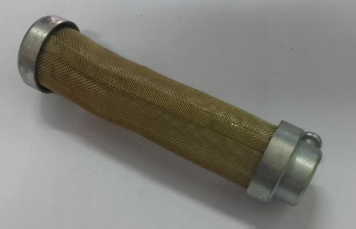

Mój pomysł to zalozenie sitka w tym rodzaju:
Nadal fascynuje mnie, ze producent w dieslowej wersji baku nie zrobilem zadnego otworu umozliwiajacego skontrolowanie wnetrza zbiornika. Gdybym zdecydowal sie na po prostu wymiane skorodowaneych rurek, to nawet nie byloby jak wyplukac opilkow po wierceniu i upewnic sie ze wszystkie zostały usuniete.

Taką nieszczelność miałem tylko w jednym przypadku, ale na pewno po piaskowaniu. Wskaż piaskującemu, że obleciał to delikatnie. Takie sitko jak pokazałeś będzie dobre, tylko rurkę musisz wpuścić głębiej, aby ssała z dna

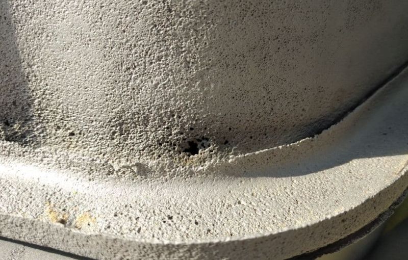

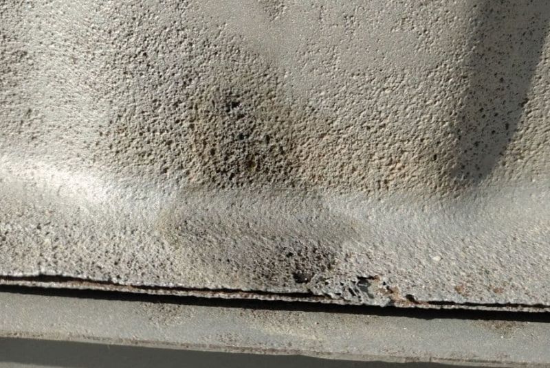

Bak po piaskowaniu:
I zeby nie bylo za pieknie:
I co z tym teraz cholera zrobic...
Re: Wymiana zbiornika paliwa w Trooperze
Postprzez miras7 » 08 wrz 2021, 21:49
Solidnie odtłuścić acetonem i zakleić żywicą wzmacniając matą szklaną. Dawno temu tak uratowałem zbiornik, którego górna powierzchnia po oczyszczeniu zrobiła się firanką
Postprzez Jake » 08 wrz 2021, 21:58
Ech, latanie dziury zywica mnie niespecjalnie przekonuje. Raczej celuje w cos bardziej jakościowego. Przychylam sie do lutospawania mosiadzem albo cynowania, tylko skad znalezc rzemieslnika ktory by to zrobil.
Postprzez mcgiver » 08 wrz 2021, 23:25
rzemieślnicy to mi się kojarzą z czasami jak chodziłem do szkoły czyli prawie 3 dekady temu :D , później nie wielu spotkałem :lol:
jak to mówi moja tesciowa , chciało się kalwaryi to teraz trzeba śpiewać :lol:
tak poważnie to , też pierwsze co mi przyszło na myśl to lutowanie , tylko że ze środka zza tej firanki przy temperaturze wyjdzie taki tłusty syf że tego nie ogarniesz bo to nie są warunki dla lutowania , niestety ON ....
chyba lepsza opcja tak jak miras7 pisze , trzeba tylko znależć dobrą żywicę która się spisze w tych warunkach.
ale też są na rynku specyfiki które się wlewa do baku i które odbudowują powłokę , jesli by od wewnatrz zakleiły te mikro dziury to już jest 90% sukcesu
