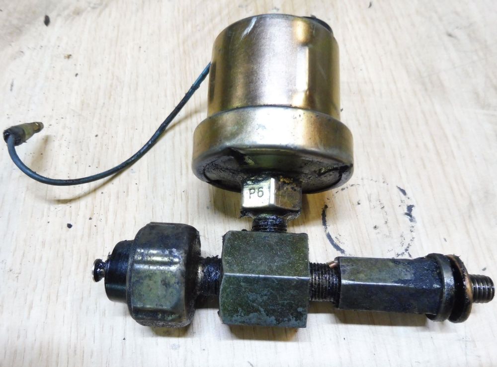

Baczek cisnienia oleju to duzy czujnik od wskaznika wychylowego na desce. Wyglada tak:
- Oil Pressure Sensor.jpg (93.84 KiB) Przeglądane 20681 razy
To ten na gorze z odstajacym kabelkiem. Ten mniejszy na dole to do kontrolki "lampa alladyna". Nie mozna zapalic silnika bez tego baczka, bo wywali tamtedy olej w tempie zaskakujacym. Trzeba tam wkrecic cokolwiek jako zaslepke. Gwint to 1/8x28 BSPT. Taka zaslepka da rade:
https://allegro.pl/oferta/korek-z-kolni ... fb1e42d48cMysle ze do kupienia od reki w SPAW sp. z o.o. Nowohucka 92. Dowolny inny nawet niedopasowany czujnik tez bedzie okej. Z osprzetu to musi byc rozrzad i rozrusznik. Fajnie jakby byla pompa wody i paske od niej i woda w chlodnicy, zeby go nie zagrzac.
