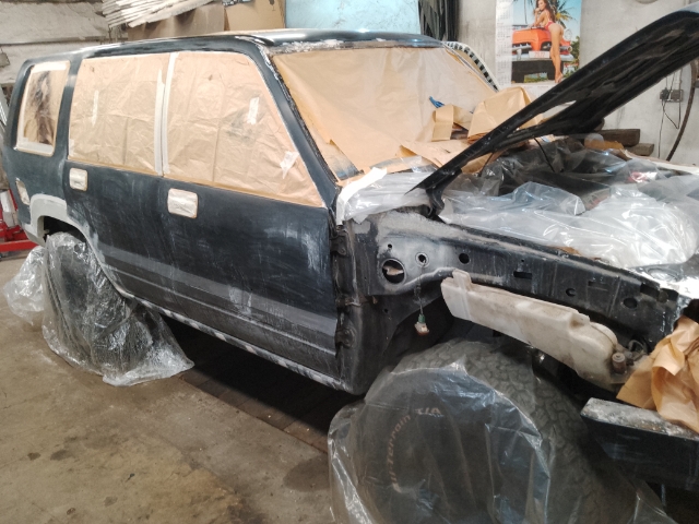

Prace troche spowolnily wiec nic nie wrzucalem, ale mojego blacharza troche ponioslo :D
Re: Sensowny Blacharz
Postprzez miras7 » 25 kwi 2022, 14:27
Czemu poniosło? W sensie że go poobklejał jak trzeba czy co?
Postprzez Jake » 25 kwi 2022, 15:54
Spodziewalem sie psikniecia lakierem tu i tam gdzie potrzeba, a wyszlo ze zmatowil prawie calosc i bedzie malowac znacznie wiecej. Ja tam sie bardzo ciesze, ale to conieco zaskoczenie!
Dodatkowo widze ze zdjal tylna lotke i wlot intercoolera z maski (z maska nic nie bylo umawiane).
Postprzez miras7 » 25 kwi 2022, 17:43
Poczekaj na końcowy rachunek... "umawialiśmy się na tyle, ale doszło...."
Postprzez Jake » 25 kwi 2022, 17:52
No to mowie, ze go troche ponioslo. Pod katem technicznym to odbieram te robote bardzo pozytywnie, zobaczymy jak to bedzie finansowo. Na razie jutro wyjezdzam na 3 tyg do pracy, jak wroce to pewne bede go odbierac....

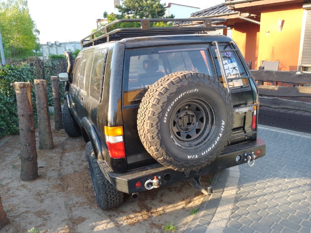

Takie nowosci. Na zywo jeszcze nie widzialem....
Re: Trooper - remont blacharski
Postprzez miras7 » 12 maja 2022, 21:37
Drabina też wisi... :)
Ten lakier to jakiś półmat czy inny baranek?
Postprzez Jake » 12 maja 2022, 22:24
Drabina wisiala juz od dawna, pomalowalem ja proszkowo i zawiesilem tydzien po przyjezdzie z Wroclawia :)
Ten lakier to albo brod i inne pylki z roslin i odbijajace sie slonce albo cos-poszlo-nie-tak-przy-malowaniu. Ewentualnie jedno i drugie. Troche mnie to martwi (gdzie troche znaczy = bardzo). No ale moze wystarczy pojechac w teren i podrapac galeziami i nie bedzie widac... Gosc pomalowal tez listwy odbojowe - bez sensu. Sa do zdarcia i bede szukal nastepnego kompletu....no ale to mniejszy problem.

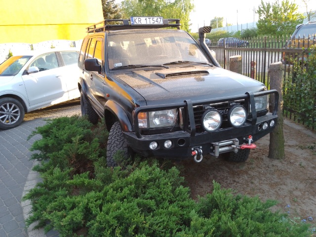

Postprzez Jake » 14 maja 2022, 17:54
Jeszcze nie wiem. Jeszcze nie widzialem auta na zywo. Stosunek cena/jakosc na pewno jest rewelacyjny. Ale troche inaczej to widzialem. Nie wiem po co malowal klarem cale auto, nie wiem po co w ogole malowac klarem jak mozna dac zwykly lakier, nie przeszkadzaloby mi jakby widac bylo odciecia i nieidealnie dobrany kolor. Jak sie okaze ze np. jest caly matowy to mi sie to srednio widzi, fabryczny kolor ma te zalete ze jak rozwali sie drzwi/blotnik etc w terenie to sie po prostu wymienia na inne w kolorze i juz. Nie lubie tez cudzej wlasnej inicjatywy bez konsultacji. Listw mial nie malowac. Stwierdzil sam ze tak bedzie lepiej - po mojemu jest gorzej. Koszt straty pomijalny, zaraz gdzies znajde za pol darmo kolejny zestaw, ale irytuje mnie to.
Najwyzej go sprzedam, ogarnietego bedzie latwiej. Najwazniejsze faktycznie zostalo zrobione jak trzeba, nie ma dziur, nie ma rdzy, kola nie wystaja poza obrys. Pomijajac moje widzimisie to obiektywnie to auto jest teraz technicznie naprawde niezle. Zostaje ewentualne ogarniecie podwozia i poprawienie linii hamulcowych, poza tym nie ma sie do czego przyczepic.

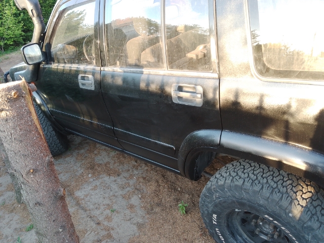

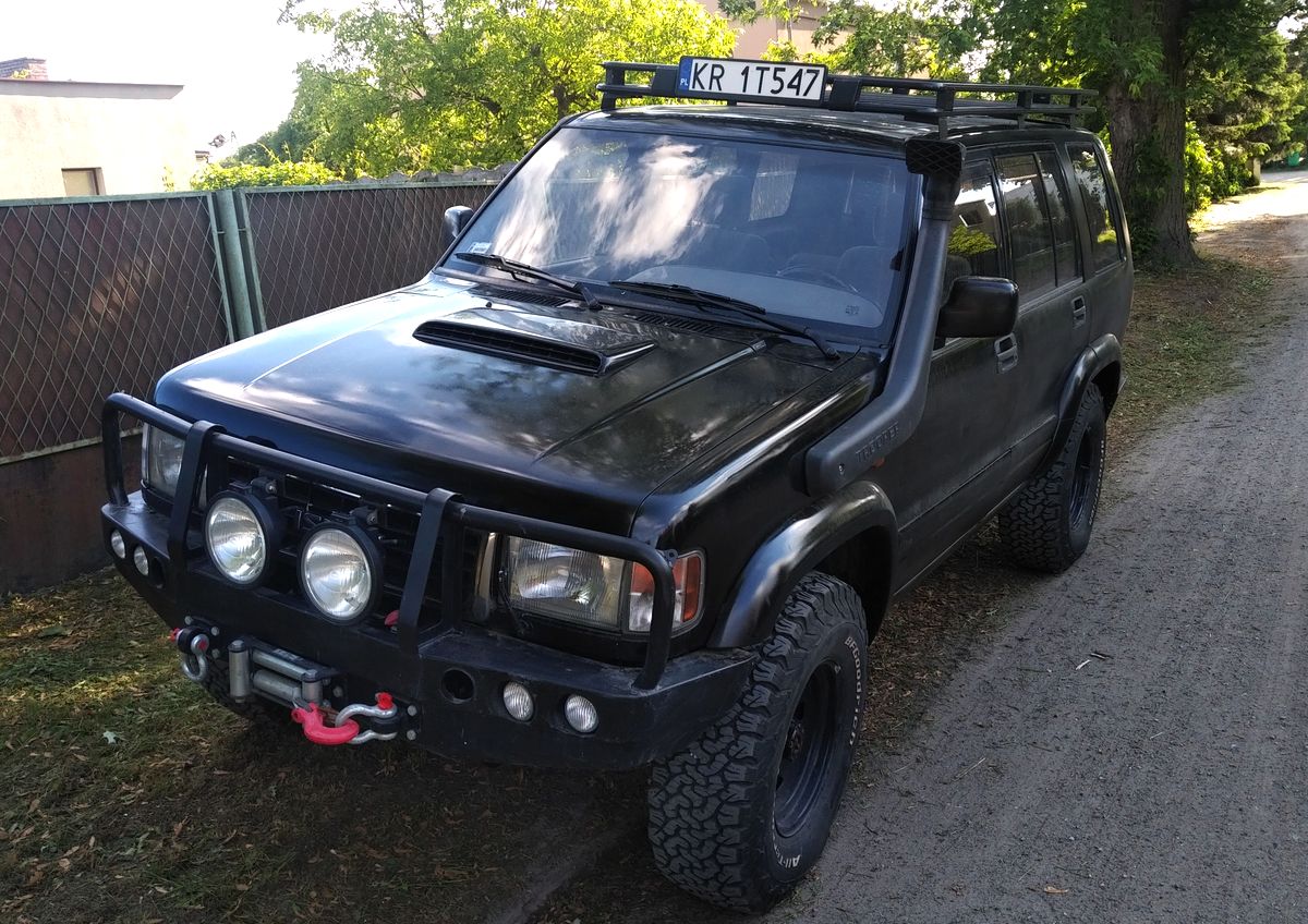

Postprzez Jake » 01 cze 2022, 23:44
Ja akurat jestem z takich co az nadmiernie precyzuja swoje oczekiwania, drukuja wypunktowane listy co ma byc i jak ma byc zrobione i zawracaja dupe szczegolami. Tez nie lubie powierzac innym swojego dobytku bo jestem z tych co chca miec po swojemu, dlatego w tym momencie mechanike robie w 90-100% samodzielnie. Blacharki nie umiem, nie lubie i szczerze to nawet nie chce sie nauczyc, bo to dla mnie ciezka, brudna i niewdzieczna robota.

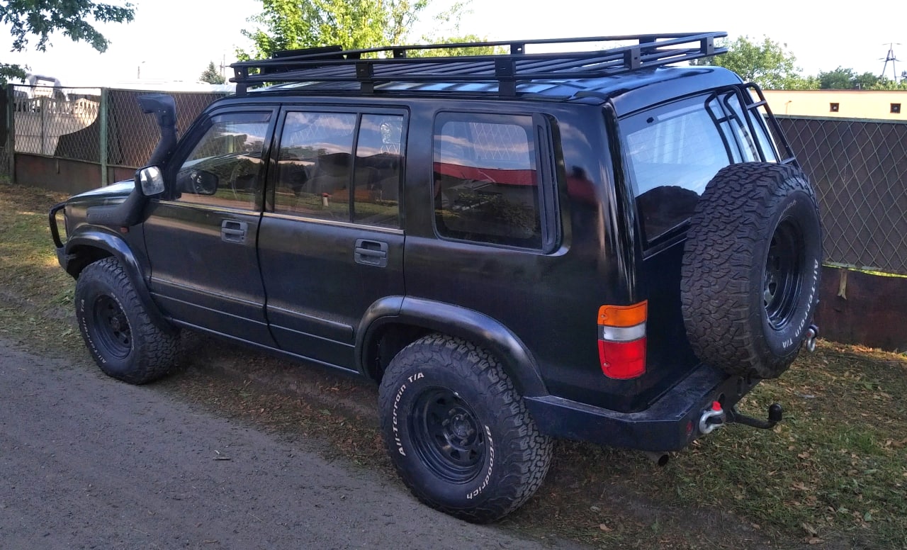

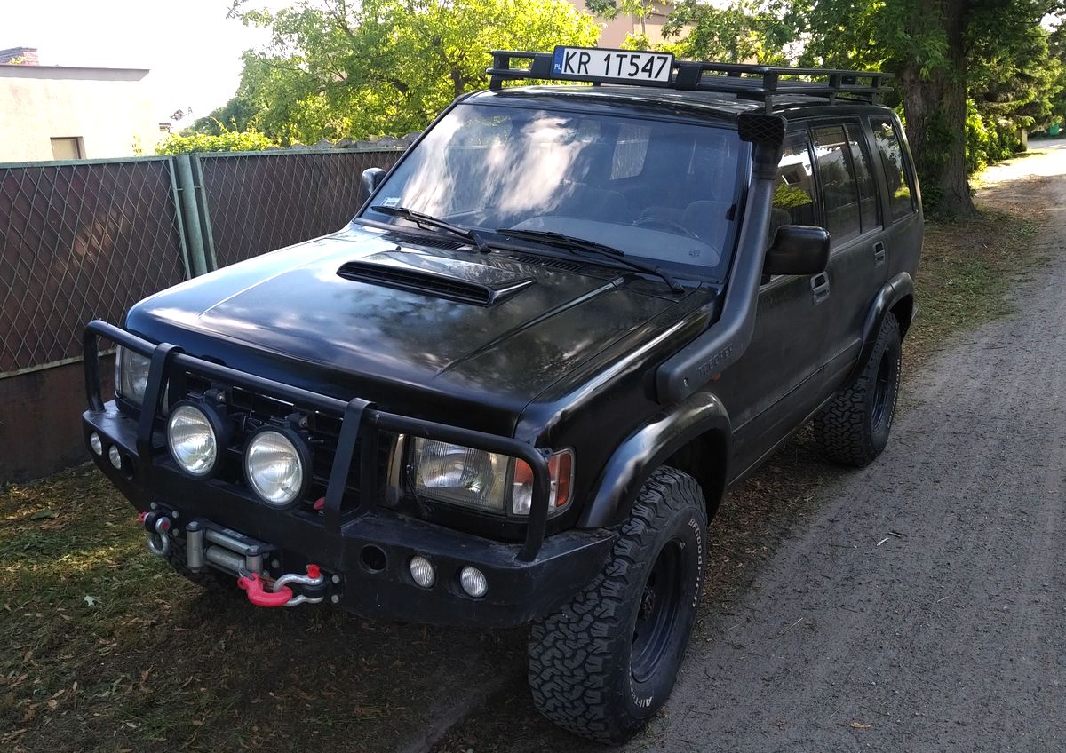

Odebralem dzis auto - powiem tak. Jest tak jak sie spodziewalem, czyli idealnie nie ma, ale partactwa tez nie.
Blacharke oceniam na 6/10. Nawisy zderzaka sa odbudowane naprawde wiernie, ladnie polaczone z oryginalna blacha, spawy ladne. Reperaturki nadkoli sa niestety spawane na zakladke, ale nie ma sie co oszukiwac zeby w tych pieniadzach bylo zrobione precyzyjnie na wymiar i spawane do czola. Efekt jest zgodny z zalozeniami - nie ma dziur, nie ma korozji, miejsca spawania sa oczyszczone i zakonserwowane, poszerzenia zalozone. Tez nie ma co klamac - baza do remontu byla jaka byla, to byla bardziej odbudowa ziejacej pustki niz drobna naprawa.
Lakierowanie oceniam na 3/10, nie ma zaciekow, grubosc jest rowna, lakier dobrze utwardzony, ale ewidentnie zabraklo techniki. Powierzchnia jest szorstka - klar jest zle polozny, wyszla chropowata skorka pomaranczowa i lakier jest polmatowy. Poniekad rozumiem decyzje goscia zeby pomalowac wiecej niz sie umawialismy. Przy zaprawkach na dachu, na nadkolach, na blotnikach, na progach, na drzwiach, glebokich rysach wszedzie, sladach po starych naklejkach ktore byly nie do usuniecia - bez lakierowania wiekszosci auta - wyszlaby biedronka. Gdyby to byl zabytkowy klasyk to powiedzialbym ze robota spartolona, nie do zaakceptowania. Przy terenowce cioranej po krzakach, ktora za chwile bedzie cala porysowana od galezi - kwestia dyskusyjna. Troche mi to przeszkadza, ale nie wiem czy to jest jeszcze do ogarniecia...
Stosunek cena/jakos oceniam na 10/10, dostalem dokladnie to za co zaplacilem. W tych pieniadzach mysle, ze lepiej by sie nie dalo, a inwestowac wiecej w auto tej klasy i w takim stanie wyjsciowym - raczej byloby rozrzutnoscia.
Czy jestem zadowolony? Powiem tak - oczywiscie, ze wolalbym jakby bylo lepiej, ale zeby oplacalo sie robic lepiej to nalezaloby zaczac od mniej skatowanego egzemplarza. Rozsadek mowi, ze taki kompromis byl na ten moment optymalna decyzja.

jesłi miałbym oglądać lipne wykonanie w połysku to chyba wolałbym mat.... albo nawet khaki. wiele wybacza.
z poszerzeniami nabrał rasowego wyglądu :)

Z poszerzeniami, bez rdzy i dziur i caly czarny bez szarych wstawek wyglada swietnie. Gdyby nie "skora krokodyla" to byloby naprawde dobrze. Nie jestem super esteta pod katem lakieru, moje auto zawsze bylo porysowane i nosilo slady eksploatacji, ale co innego blizny z boju, a co innego partackie malowanie. Na ten chropowaty lakier nie moge patrzec, jest aboslutnie paskudny XD
Postprzez Quentil » 11 cze 2022, 15:55
Widziwiasz, fajna satynka powstała.

Z bliska to rzeczywiście konkret bambucza wyszła.
Zamiast satynki jest raptor :roll:
