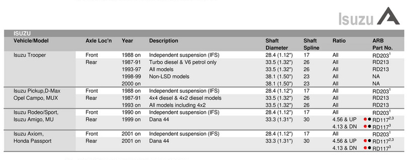

Tu jest przyjacielu drogi rozpiska jakie blokady ARB pasuja do jakich modeli:
ARB Diff Locks.png (128.66 KiB) Przeglądane 20376 razy

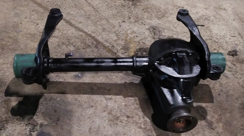

A tu jest moj most z poliftowa glowka w przedliftowej pochwie. Plug & play. Jest istniejacy, prawdziwy, namacalny i poskrecalem go "tymi rencoma" wiec gwarantuje ze "sie da" :)21

Jake ja nie mówię, że się nie da, mówię, że są różnice w budowie, pewnie w nowszej jest jakiś wystający element, który trzeba "przeszlifować" żeby się na przykład przewody zmieściły bez kolizji z "czymś"

ta rozpiska potwierdza tylko to, co wiem od dawna, że w D-maxie są stare mosty z troopera :)21
pasuje to jedno, co trzeba zrobić z mostem masz już w instrukcji montażu, i 203 z tego co pamiętam pasuje też do kilku amerykańców, do montereya B nie pasuje blokada na tył z montereya A ani staruszka troopera i nie prawdą też że nie ma do nich blokad ARB jak tam pisze bo są ;)
