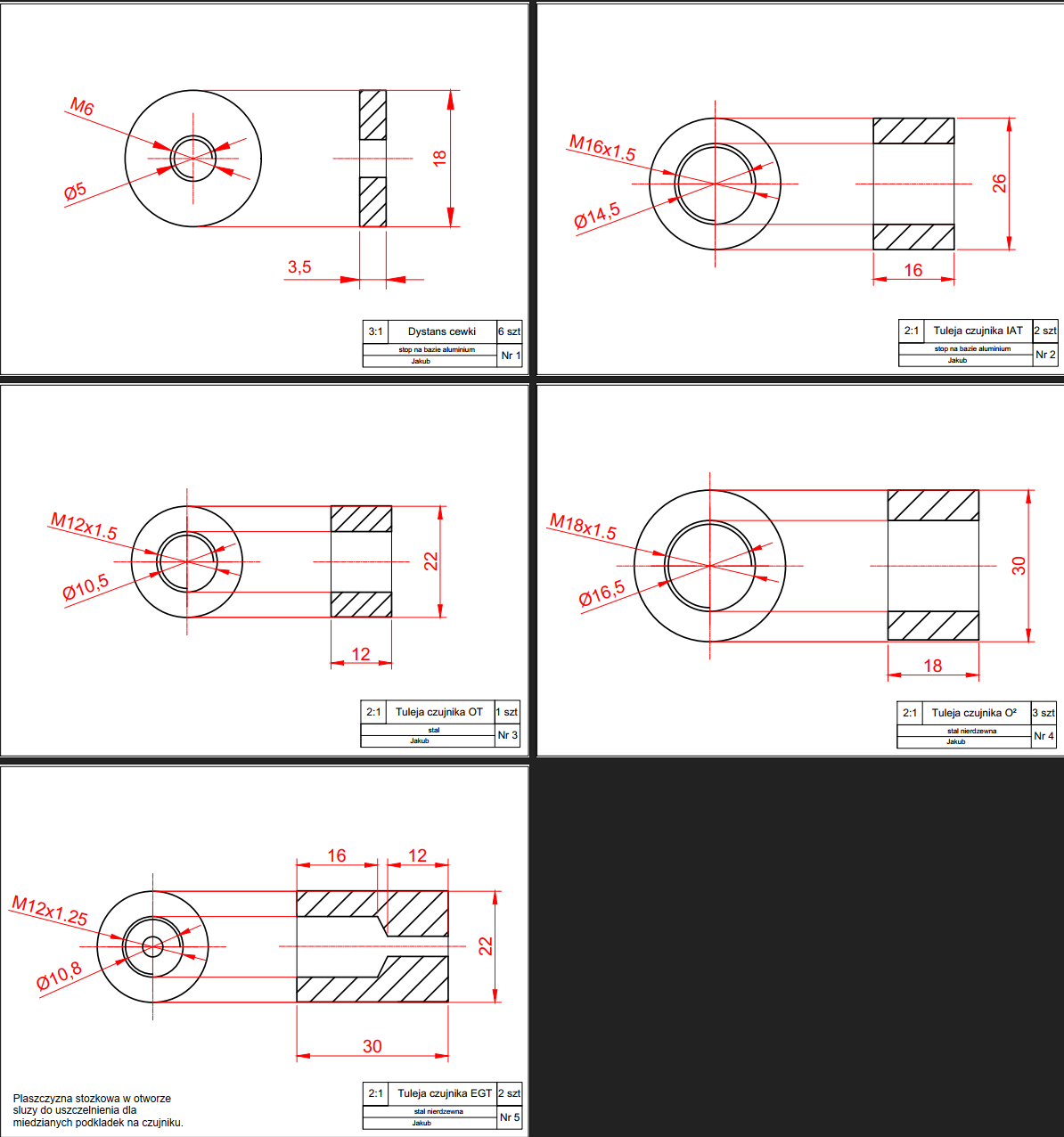

Dalem tez tokarzowi rysunki tulejek/gniazd dodatkowych czujnikow:
Na dolot - z alu, na miske olejowa ze stali a na wydech z nierdzewki - gnijace gniazda lambdy to koszmar.

Stoczone kolo zamachowe. Schodek 0.6mm - zgodnie z sugestia Marlyn Crawlers. IMHO wyszlo ladnie:
Tulejki czujnikow i krazki dystansowe do cewek:
