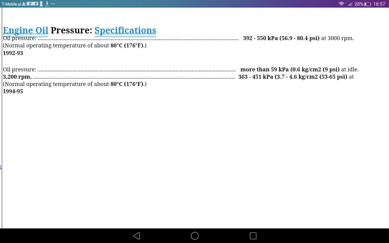

Dużo info ostatnio znalazłem o tych silnikach i nie pamiętam gdzie ale pisało że pompa ma robić między 3,9bar a 5,5bar przy 3000rpm

Postprzez freefly » 22 sty 2018, 20:03
3.0 2000r.

Postprzez mcgiver » 22 sty 2018, 20:51
wystarczy prze konwertować i wszystko jasne :)2 na wolnych tylko 0,62bar :shock: , właśnie dlatego na dotarciu trzeba unikać wolnych obrotów a już napewno przez pierwsze kilka minut po odpaleniu :)2
