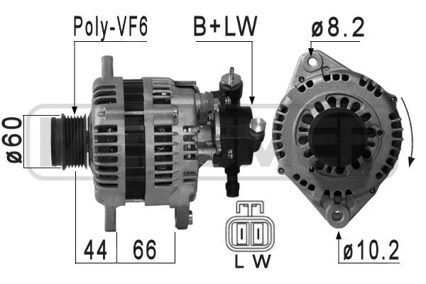

Re: Alternator
Postprzez Jake » 05 lis 2020, 02:01
Są i wymiary ;)
OEM:
oem dim.jpg (21.22 KiB) Przeglądane 44587 razy
100A z Opla:
100 dim.jpg (33.14 KiB) Przeglądane 44587 razy
110A z Kia:
110 dim.jpg (36.65 KiB) Przeglądane 44587 razy
120A z Kia/Hyundai:
120 dim.jpg (33.99 KiB) Przeglądane 44587 razy
Ku mojemu zaskoczeniu wychodzi, ze zdecydowanie bardziej pasuje 110A z Kia niż 100A z Opla. I wymiarami i pinoutem. Kółko wielorowkowe ze sprzęgiełkiem jednokierunkowym oczywiscie idzie precz, załozyłoby sie się oryginalne kółko ze starego alternatora. Offset kółka w OEMowy altku to 49mm, w Kia jest 54mm, ale to zupełnie inne kółko, duzo szersze. Zakładając kółko pod pasek klinowy zamiast wielorowkowego na pewno offset sie zmniejszy. Pytanie czy akurat o 5mm? Trzeba by zaryzykowac. Ale jest to bardzo bardzo rokujące. 120A z Kia/Hyundai moim zdaniem nie ma sensu - szarpanie sie z calkowicie niepasujacym uchwytem dla dodatkowych 10A jest nie warte trudu. 100A z Opla tez bym przekreślił, bo wymiary sa sporo inne i pinout tez inny. Ale ta 110A z Kia robi sie bardzo rokujaca.

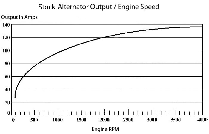

czysto teoretycznie,
jeśli założysz większe koło to po mojemu się to będzie wolniej kręcić niż fabrycznie, pozostaje pytanie czy dalej będzie produkować tyle A ?
Re: Alternator
Postprzez Jake » 05 lis 2020, 04:09
Legend napisał(a):czysto teoretycznie,
Dobrze kombinujesz - w typowym samochodowym alternatorze natezenie pradu wyjsciowego jest funkcja predkosci obrotowej wirnika i standardowo wyraza sie krzywa zblizona do ponizszej:
Wartosc amperarzu oznaczona na alternatorze to wartość maksymalnego prądu jaki jest w stanie wygenerować w zakresie jego obrotów eksplotacyjnych.
Oczywiscie, zmiana srednicy kółka wplynie na zmiane stopnia przekladni pasowej, ale nie zmieni to kształtu wykresu, a jedynie go przesunie wzdluz osi X - czyli natezenie maksymalne bedzie osiagane przy obrotach silnika wyzszych np. o 250RPM. W tych rozwazaniach trzeba tez wziac pod uwage, ze nie znamy srednicy kola pasowego na wale korbowym dawcy. Mozliwe ze jest wieksza niz ta w Trooperze - przez co roznica po zmianie kolka wcale nie bedzie taka duza.
I przede wszystkim - to czy alternator osiagnie 110A przy 3000 czy 3500 ma niewielkie znaczenie. Ba! Nawet sama wartosc pradu maksymalnego nie jest wcale az tak istotna. Nie ma wielu sytuacji w ktorej potrzebujemy faktycznie 110A pradu generowanego, owszem czasami moze byc to praktyczne (dluzsze uzywanie wyciagarki i szansa na podladowanie akumulatorów pomiedzy jedna a druga proba), ale o wiele istotniejsze sa inne cechy tych nowszych alternatorów. Stojan jest tam nawijany gęstszym drutem, maja wyzsza efektywnosc i lepsze uklady regulacyjne. Dzieki temu daja bardziej stabilne napiecie ładowania w calym zakresie obrotów i ładuja wyzszym pradem juz na wolnych obrotach (bardziej stroma krzywa charakterystyki). No i sa o conajmniej dekade albo i póltorej nowsze. Przez co zwykle nawet uzywki sa jeszcze w niezlym stanie i maja duza szanse pociagnac bezawaryjnie kilka nastepnych lat.
Przedwczoraj zdechł mi alternator w 4 Runnerze, oryginalny, 30 letni - o mocy bodaj 60A. Korzystajac z porady starszego wyjadacza na forum tlc założyłem alternato z Renault, 150A. Pasował jak ulał z bardzo kosmetycznymi przeróbkami. Na wolnych obrotach (900RPM), mam 14.0-14.1V mierzone na klemach akumulatora, wskazowka woltomierza nie trzesie sie juz jak głupia po wlaczeniu kierunkowskazów i skonczyło sie przygasanie swiatel po zdjeciu nogi z gazu. Toyota to akurat benzyniak, wiec alternator jest bez wakupompy, co wiele ulatwia, ale nowy altek kosztował mnie 120zł i troche pracy. Duzo korzysci za smieszne pieniadze. :)2

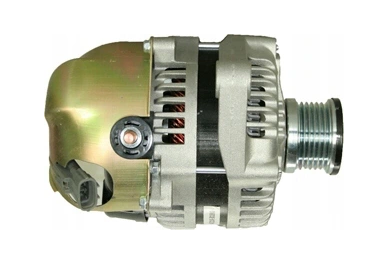

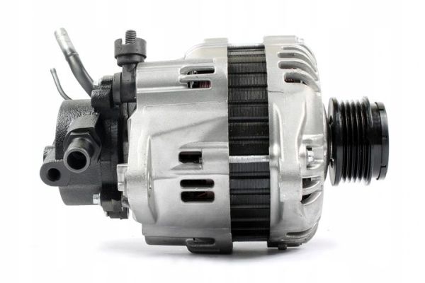

Ciag dalszy tematu nowego alternatora do 3.1. Kupilem ten 110A z Kia. Wstepne ogledziny i porownanie wyglada pomyslnie.
Mocowanie - niemal identyczne. Rozstaw haków taki sam. Kostka taka sama jak w D-Maxie, identyczne wyprowadzenia. Kółko powinno dac sie bez kłopotu przełożyć, jeszce nie wiem jaki wyjdzie offset i czy nie trzeba bedzie go dystansowac, ale jestem dobrej mysli.
Za z roznic na pewno - inna srednica przewodu spływowego oleju, doplyw oleju z magistrali z boku, a nie od tyłu. Ale to drobiazgi.
Tutaj zdjęcia porównawcze. Po jednej stronie alterk z D-Maxa ktory mialem dotyczczas, po drugiej nowy z Kijanki.
https://imgur.com/a/9n9KPXQ

Re: Alternator
Postprzez Jake » 04 sty 2021, 01:08
Alternator założony. Mocowania pasuje idealnie plug & play. Górne oczko alternatora ma wieksza srednice niz oryginalny. Albo mozna to olac i zostawić śrube 8mm, albo chcac zastosowac 10mm oryginalna łyżwa wymaga rozfrezowania z 8mm do 10mm szerokosci szczeliny, a kostka napinacza wymaga rozwiercenia do Φ 10mm. Ja wybralem opcje numer dwa, bo nie lubie nieosiowo wkreconych śrub w za duzych otworach, ale w niczym nie przeszkadzałoby zostawienie oryginalnej 8mm, odpowiada ona jedynie za naprezenie paska, nic ponadto. Waz podcisnienia pasuje plug&play. Waz dostarczajacy olej ma identyczne końcówki ale niespecjalnie pasuje do nowego alternatora ktory ma gwint z boku wakupompy. Mozna to ogarnac stosujac troche perswazji i doginajac sztywny przewód tu i ówdzie i da sie dopasowac oryginalny. Mozna tez zakuć nowy przewód za kilka złotych. Wybralem druga opcje, bo po chwili pastwienia sie nad fabrycznym przewodem estetyka tego rozwizania troche kłuła mnie w oczy. Nowy wąz puściłem góra wzdluz rurki zasilajacej turbine, a nie dołem - zawsze to wartosc dodana - jest teraz mniej narazony na zaczepienie o cos w terenie. Wąż spływowy oleju ma wieksza srednice 17mm vs 12mm. Idealny byłby przewod z dwoma roznymi srednicami na obu koncach, ale ciezko taki znalezc. Najprosciej zastosowac redukcje np. taka
W wersji dla ambitnych mozna wymienic króciec splywowy do miski olejowej - ja tak zrobilem, bo i tak zdejmowalem miske zeby wymienic wszystkie uszczelki jak silnik byl poza samochodem, ale zdeycdowanie nie jest to konieczne.
Wtyczka identyczna jak w D-Maxie i wiekszosci nowych alternatorów. Wymagana drobna modyfikacja, taka sama jak opisywalem przy D-Maxie kilkanascie postów wyzej.
Na jutro został mi temat kółka pasowego - musze zorganizowac nasadke do odkrecenia sprzegiełka i bede przymierzal oryginalne kolko pasowe. Ale wstepne przymiarki sa bardzo optymistyczne. Offset jest niemal identyczny i pasek powinien pasowac prosto. :)2

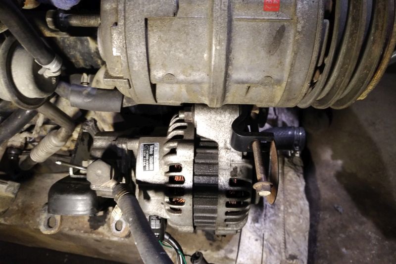

Postprzez Jake » 17 sty 2021, 02:44
Pare fotek, coby nikt nie zarzucił, że to wszystko tylko teoretyczne dyrdymały.
Re: Alternator
Postprzez Jake » 01 paź 2021, 03:31
Ktos mnie ostatnio pytal jak ogarnalem waz splywowy oleju. Wspomniana wyzej redukcja jest jedna z opcji, ale ja akurat wybralem inna droge. I tak zmienialem uszczelnienie miski olejowej gornej i dolnej, wiec majac juz te miske na wierzchu po prostu wymieniłem fabryczny króciec na większy. Stary uciąłem, otwór rozwierciłem do 15.5mm, a nastepnie nagwintowałem gwintownikiem 3/8" BSPT, po czym wkrecilem na loctite gotowy króciec kupiony na znanym portalu aukcyjnym. Sam waz splywowy zagiety na 90° dobralem z kupy jakichs zapasowych wezy, chyba z rozebranego silnika 3.0. Wyszlo super i wyglada jak fabryczne.
Przy okazji melduje ze auto zrobilo z nowym alternatorem pierwsze ~500km. Choc to nieduzo, to jednak chyba dosc by wszelkie potencjalne duze problemy sie ukazały. Na ten moment nic zlego sie nie dzieje, akumulatory sa naladowane, napiecie ladowania praktycznie stałe, niezaleznie od obrotów, po zapalenu wskazowka stoi jak wmurowana. :)2
