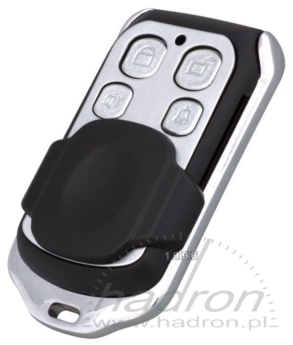

Postprzez Serg » 22 gru 2011, 14:23
Dzieki gumirek za wyczerpujca odpowiedz :)2 Skusze sie na Exus V10.
Re: Centralny zamek
Postprzez gumirek » 22 gru 2011, 16:21
Tylko wybierz sobie ładnego pilota :lol:
Ja mam takiego z zasuwaną klapką. Dioda świeci na czerwono.
